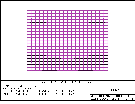

从图中虽然可以看到TV DISTORTION但是它的大小是如何计算出来的呢?

发表于 2004-6-3 16:40:00 | 显示全部楼层
不知道TV DISTORTION是怎么定义的?
 楼主| 发表于 2004-6-3 19:14:00 | 显示全部楼层
是啊.我总是在别人的规格上见到.但是不知道如何计算. 不知道人家是怎么计算的.
发表于 2004-6-4 17:37:00 | 显示全部楼层

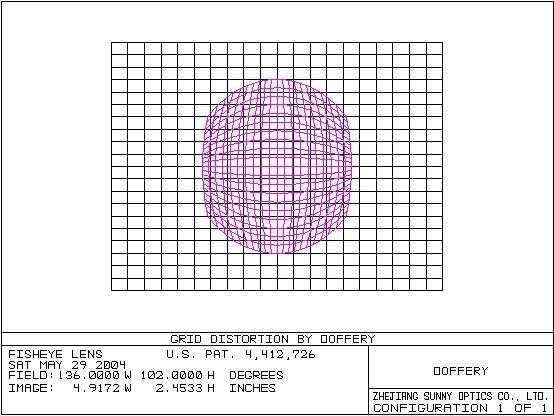

<P>斗胆<FONT color=#0000ff>猜测</FONT>一下(<FONT style="BACKGROUND-COLOR: #ffff00">谨供参考</FONT>):</P><P>    畸变是随视场非线形陡变的。由畸变图可以算出相应视场的畸变值。上图为鼓型畸变,中心是没有或畸变较小的地方。以边缘视场为例,参考网格与实际畸变网格之间的距离之差,再除以参考网格距中心的距离,乘100%就可以了。不过,在非对称系统中,还要计算另一个方向的畸变。图示边缘畸变,一个方向约为42.9%,另一个方向约为5.6%。不知对否?</P>

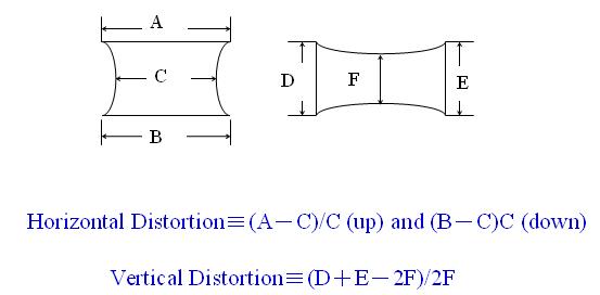

发表于 2005-7-26 20:15:00 | 显示全部楼层
樓上的是標準答案,但少了一個 "/"號
H-Distortin= upA-C)/C ;downB-C)/C;or(A+B-2C)/2C
V-Distortin=(D+E-2F)/2F

发表于 2005-7-26 18:03:00 | 显示全部楼层
<img src="data/attachment/forum/dvbbs/2005-7/2005726103716794.jpg" border="0" onload="if(this.width>screen.width*0.7) {this.resized=true; this.width=screen.width*0.7; this.alt=\'Click here to open new window\nCTRL+Mouse wheel to zoom in/out\';}" onmouseover="if(this.width>screen.width*0.7) {this.resized=true; this.width=screen.width*0.7; this.style.cursor=\'hand\'; this.alt=\'Click here to open new window\nCTRL+Mouse wheel to zoom in/out\';}" onclick="if(!this.resized) {return true;} else {window.open(\'data/attachment/forum/dvbbs/2005-7/2005726103716794.jpg\');}" onmousewheel="return imgzoom(this);" alt="" />
TV Distortion definition.
