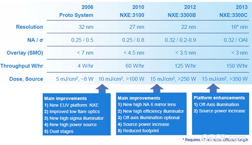

另外一家光刻大厂ASML则老调重提,展示了从试量产型的NXE:3100机型(NA=0.25),到正式量产型NXE:3300B(晶圆产出率125片/小时)的一些技术参数,至于人们所关心的光源功率方面,ASML表示3300B所用光源可向晶圆表面传送的光源能量将达到15mJ水平。
资料:ASML2010年公布的EUV Tools Roadmap
ASML还透露,他们此前售出的EUV光刻机(准确说应该是NXE3100型光刻机)中已有三台在客户厂内被用于芯片的试制,而第四台EUV光刻机也已经在安装阶段,2012年他们计划售出10台EUV光刻机。

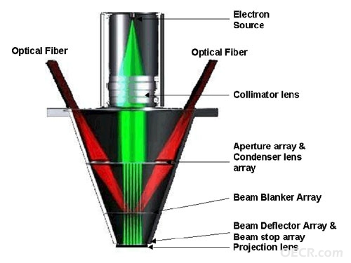

具有浓烈台积电背景的Mapper公司则介绍了其正在开发中的多束电子束直写系统(multi-beam e-beam direct-write system)的有关内容。据该公司的 Bert Jan Kampherbeek介绍,Mapper公司预定明年交付给法国研究机构Leti以及台积电公司的新款原型机(代号1.1)在25nm节点的单机产出量将可达到每小时一片晶圆的水平。Mapper还计划将多台这样的机型级联起来组成电子束光刻机组,力争在16nm节点将产出量水平提升到10片/小时,并最终达到100片/小时的水平。
Mapper的电子束直写级联机组
针对电子束直写系统产出量低下的弱点,Mapper狡猾但看上去又似乎不无道理地提出了所谓“产能投资成本论”,即利用电子束光刻机成本相对EUV便宜的优势,将所能得到的晶圆加工产出量,除以购买这种机型所需的成本投资得出的与EUV机型的对比数据。--要知道,Mapper期望的电子束直写机型单价定价仅在500万欧元左右,比EUV机型的价格低出近一个数量级。

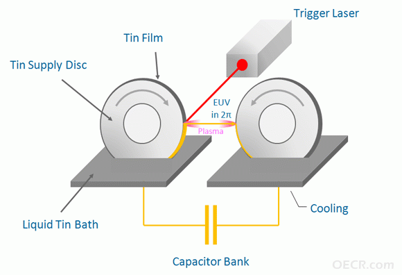

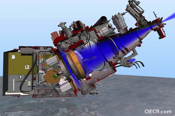

接着轮到最近可谓风头大出的EUV光刻机光源厂商 Xtreme Technologies发言,他们在会上展示了其独特的激光辅助加热型放电加热等离子光源的详细结构图。这种技术集LPP和DPP两者的优势与一身。其原理如下图所示:

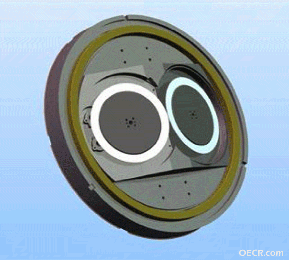

图中可见,放电加热用电容被接在两个液态锡槽上,而液态锡则会吸附在两个旋转的工质运送圆盘上,再使用激光照射圆盘,使附着在其上的液态锡蒸发为细小的锡珠,然后再控制电容放电将这些锡珠等离子化发光

该光源系统的分解图如下:
工质运送圆盘
激光照射圆盘上的液态锡
电容放电加热锡珠工质使其等离子化

系统总成图
据称该光源的放电频率最高可达1万Hz水平。工程师还透露整套光源系统包含机壳在内的总重达到了8吨。
