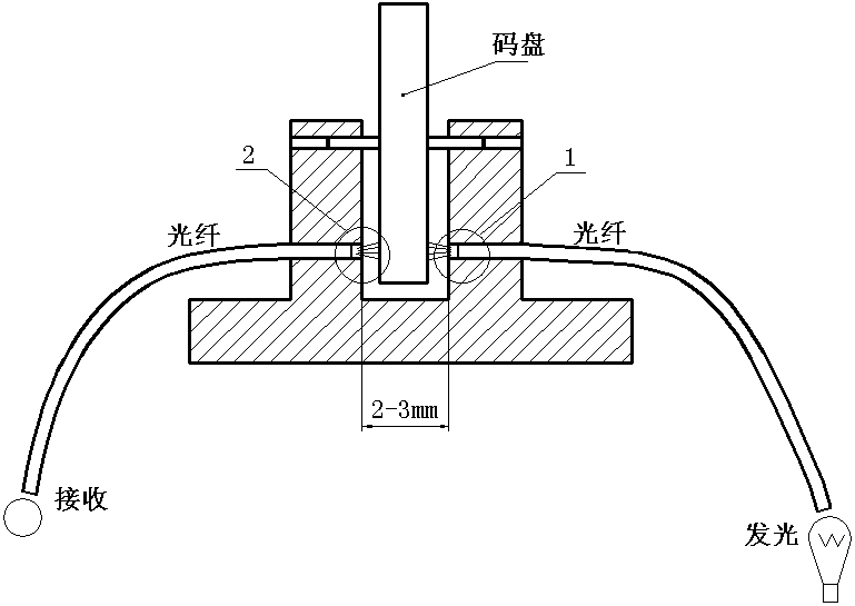

测量处于高电压下的一个轴的转角,需要采用光电码盘来计数。但是由于绝缘的原因不能吧发光件和光的接收元件直接放在码盘架上,这里把光信号通过光纤传到高压区1处,再经过光纤传回来。
由于我没有接触过这些东西,一点底都没有,向大家问如下几个问题:
1. 发光元件和光纤选择什么型号的? 发光元件发出的光怎么传到光纤内部。
2. 接收元件选择什么?
3. 图中圈1,2内的光纤头部需要加镜片处理么?需要怎么加,加什么样的呢? 如果不加能不能检测到呢?
问题的图片如下,谢谢大家先^_^
