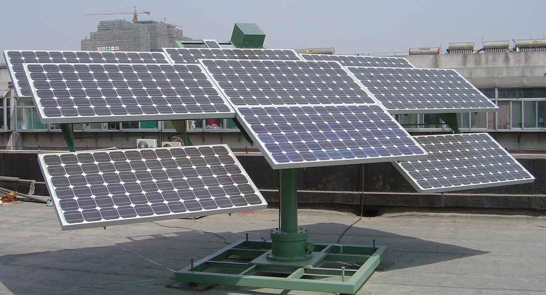

精确跟踪太阳能发电站
发表于 2004-4-28 08:11:00 | 显示全部楼层 |阅读模式
最大功率:1440W
开路电压:388.V
短路电流:5A
工作电压:309.6V
工作电流:4.65A
日发电量:14KWH
机械精度:齿间隙0.1度
跟踪方式:双轴跟踪
跟踪精度: 0.1度
跟踪驱动功率: 2W
跟踪日耗电: 0.01KWH
抗风:10级风正常工作,12级风不损坏
[此贴子已经被作者于2004-4-28 13:35:32编辑过]
精确跟踪太阳能发电站
精确跟踪太阳能发电站
 楼主| 发表于 2004-4-28 08:23:00 | 显示全部楼层
上图片结构不变,将单篇太阳能电池组件160W换用200W,
电站规格如下:
最大功率:1800W
开路电压:388.V
短路电流:6.25A
工作电压:309.6V
工作电流:5.82A
日发电量:18KWH
