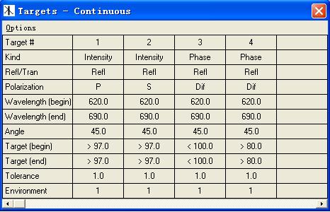

2004-4-24 19:42:00
优化条件设置如下即可:
2004-4-25 04:45:00
jeh,太感谢你了!请问你有没有tfc的使用说明?
