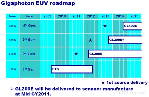

光刻机光源厂商Gigaphoton公司近日宣称其研发的EUV用LPP光源的残骸消除技术可以去掉工质等离子化时产生的92%有害残骸,其研发的LPP光源使用了电磁场技术来降低残骸的数量,这样一来,这款光源产品将很快投入量产,并于明年年初正式上市(按照Gigaphoton此前公布的Roadmap,这款机型代号应该是GL200E)。
Gigaphoton2010年公布的EUV光源Roadmap

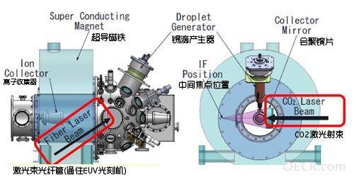

GL200E结构简图

据Gigaphoton介绍,LPP光源使用CO2激光束照射微小的锡珠工质以产生发光等离子体,不过锡珠被激光照射之后的残骸会吸附在LPP光源的汇聚镜片表面,损伤镜片表面的多层薄膜结构,该公司还宣称要想推出量产型EUV用LPP光源,就必须使用其研发的磁场技术。
Gigaphoton采用的残骸消除技术采用固态激光源来产生预脉冲(所谓预脉冲,就是指主脉冲产生前振幅较小的脉冲),配合CO2激光源的主脉冲,以减少激光照射锡珠后产生的锡碎屑和中性锡原子数量,保证锡珠中的锡离子数量最大化,然后再使用电磁场将这些锡离子导向锡离子收集器,再将收集器上收集的锡排出,这样便能最大限度降低镜片上的锡残骸淀积,保护镜片。
Gigaphoton透露,在该光源的验证性试验中,直径仅20um的锡珠工质先后接受作为预脉冲源的固态激光源和作为主脉冲源的CO2激光的照射加热,这样就能完全杜绝被加热后的锡珠产生碎片残骸的现象。Gigaphoton宣称采用这种设计的LPP光源中锡珠的93%部分均会被离子化,此后的电磁场作用则可以将这些锡珠产生的99%比例的锡离子导向到锡收集器中。
不过,除去被离子化的锡之外,剩余的7%未被激光束加热离子化的锡原子则会缓慢地沉积在会聚镜片上,但Gigaphoton可以定期使用蚀刻性的气体来清除这些淀积的锡原子。这样就可以将光源镜片表面的多层膜结构所受到的损坏降低到最低。
