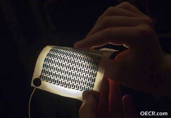

研究人员展示这种具有柔韧性、可折叠的纸质太阳能电池。

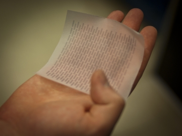

只沉积了一层导电材料的电池样本。

不过,比起普通的纸张打印,这项技术还是稍有复杂性:通过同样是纸质的蒙版固定电池表面的花纹样式,将五层导电性材料重复地沉积到一张纸的同一位置上,整个过程必须在真空中进行。
除了纸质电池外,研究人员还利用PET(聚对苯二甲酸乙二醇酯)塑料制成另一种电池。他们将该电池反复折叠1000次后检测,发现其并未出现明显的性能损失。与此形成对照的是,他们将一款使用同样材料制成的商业太阳能电池折叠一次后,该电池就无法使用了。
