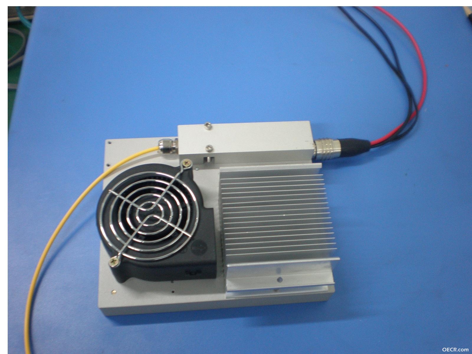

风冷激光器
技术参数:
        规格        单位        技术指标        备注
光学参数        最大输出功率        W        5
        操作模式                连续、调制
        偏振性                随机
        中心波长        nm        1090±5
        功率范围        %        20~100
        功率稳定性        %        < 2,
        噪声(rms)        %RMS        < 2
        FWHM        nm        < 1
        尾纤长度        m        3.0±0.5
输出光束        模式                TEM00
        直径        mm        5±0.5
        发散角        mrad        <0.4
        M2                <1.1
        光斑质量        mm,mrad        <0.38
电子特性        消耗功率        W        <30
        操作电压(DC)        V        5
        控制接口                模拟输入、TTL电平
机械        尺寸        mm        230x130x71
        重量        kg        <4
        冷却                需要加热沉
环境        温度        0C        10~45
        湿度        %RH        5~58
        寿命        Hr        10000

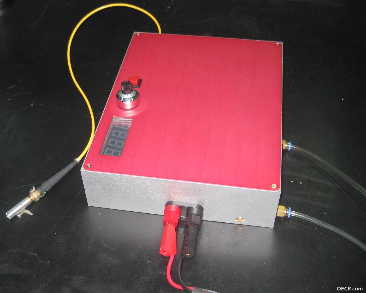

水冷激光器
技术参数:
        规格        单位        技术指标        备注
光学参数        最大输出功率        W        5
        操作模式                连续、调制
        偏振性                随机
        中心波长        nm        1090±5
        功率范围        %        20~100
        功率稳定性        %        < 2,
        噪声(rms)        %RMS        < 2
        FWHM        nm        < 1
        尾纤长度        m        3.0±0.5
输出光束        模式                TEM00
        直径        mm        5±0.5
        发散角        mrad        <0.4
        M2                <1.1
        光斑质量        mm,mrad        <0.38
电子特性        消耗功率        W        <30
        操作电压(DC)        V        5
        控制接口                模拟输入、TTL电平
机械        尺寸        mm        230x130x71
        重量        kg        <4
        冷却                需要加热沉
环境        温度        0C        10~45
        湿度        %RH        5~58
        寿命        Hr        10000

前面一个结构件还不错,值得借鉴!

外观设计有些粗糙,你们怎么想着做光纤激光器了
