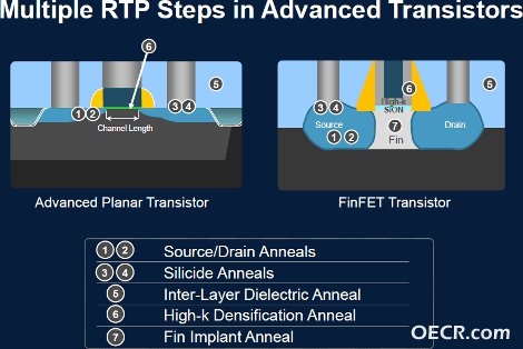

新型晶体管设计需要的RTP退火处理项目图解
应用半导体公司硅系统集团前端制程用设备部门的总经理Sundar Ramamurthy表示,芯片的核心尺寸近年来不断增长,这样便导致在退火处理时,核心内部晶体管密度较大的区域与较小的区域的退火温度均一性控制的难度加大。另外一方面,核心内部集成的晶体管尺寸却在不断缩小,而制造晶体管过程中采取的RTP退火处理次数则有所增加,这就需要对RTP退火的过程进行更严格的控制。在这样的背景下,应用材料公司推出了业内首款采用背面加热设计的RTP设备。

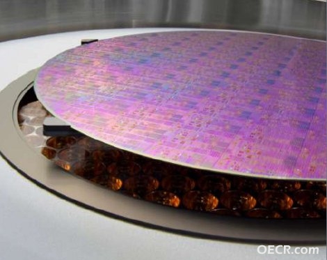

图中可见,在相对于晶圆片底部的位置,Vantage Vulcan RTP快速退火设备上设计了一套蜂窝状加热灯组。
