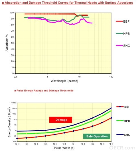

热探头材料吸收曲线:
        损伤阈值:
表面吸收热探头(40W/600W/6000W)
1、        测量连续或长脉冲激光
2、        最大可探测6000W(间歇测量可达9000W),能量最高可达600J
3、        探测面积最大可达Φ60mm
4、        探测灵敏度达10μW或2mJ
5、        高损伤阈值,功率密度12/6/6 KW/cm²,能量密度250J/cm²

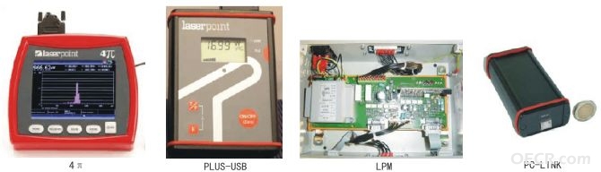

功率计、能量计表头
        LaserPoint提供4种不同类型的表头来显示测试结果,用户可根据各自要求选配。4π是最新款的功率计,特点是触摸屏、波长校正精确到nm;PLUS-USB是通用型,可直接读数也可连接到电脑;PC-LINK只能连接到电脑读数,相当于一个连接器;LPM则是输出电信号。所有这些表头都能够对激光进行自动监控,可自动将数据保存至电脑。
型号        4π        PLUS-USB        LPM-OEM  LPM-CE        PC-LINK
可用探头类型        所有光电探头和所有热探头        所有热探头        所有热探头        所有热探头
显示方式        116x87mm的 LCD 触摸屏        LCD        PLC        电脑
输出接口        USB        USB        RS-232        USB
波长是否可选        是(可精确到 1nm)        是(只能在6个波长中选择)        否        是(只能在 6 个波长中选择)
测量范围        50nW-10KW
1mJ-300J        0.01mW-10KW
1mJ-300J
