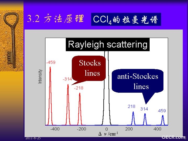

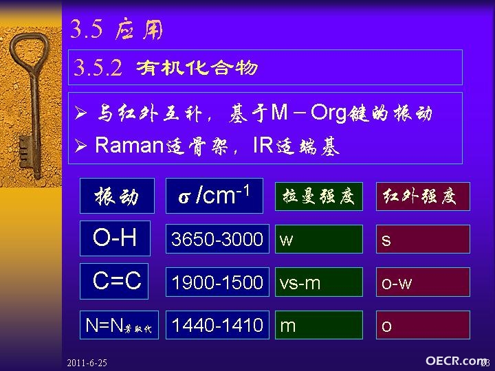

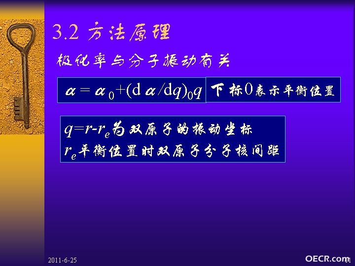

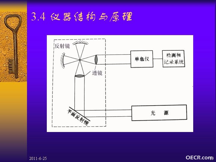

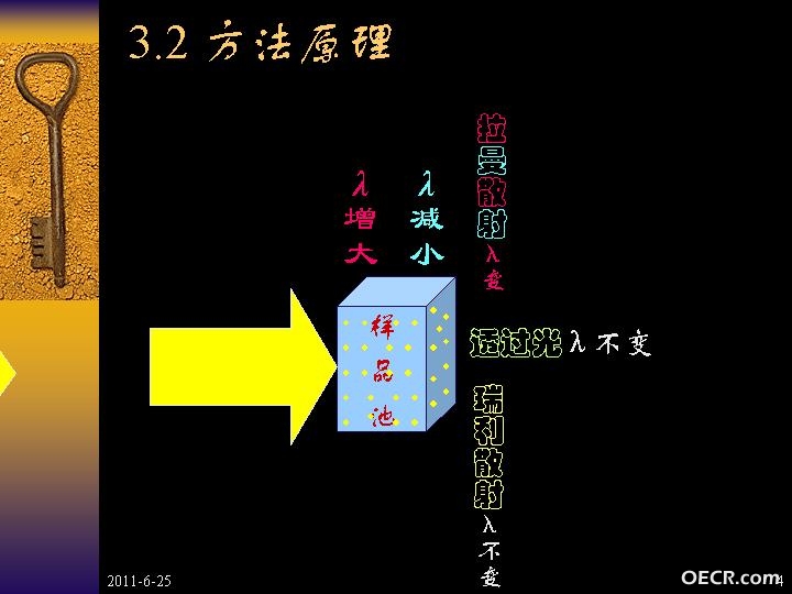

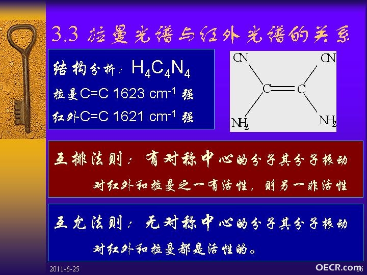

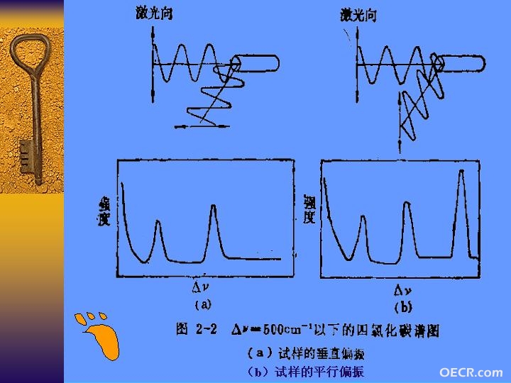

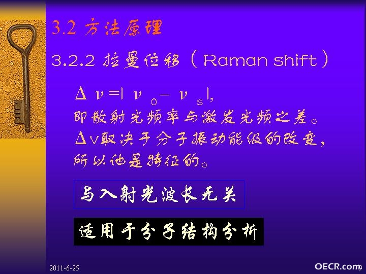

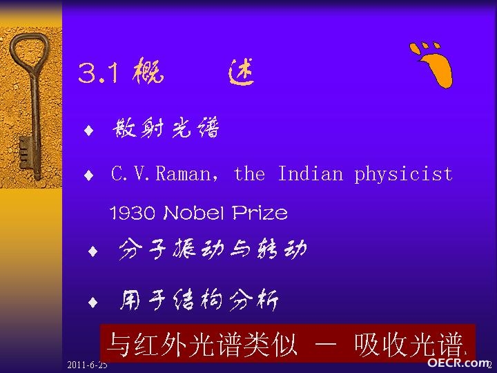

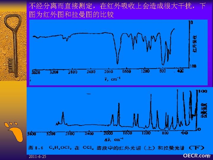

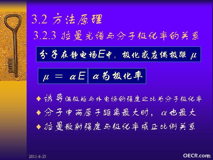

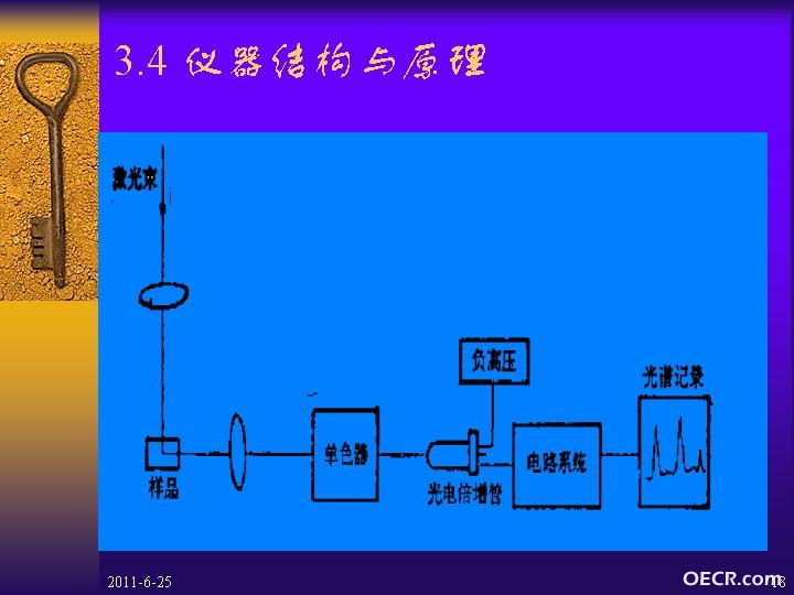

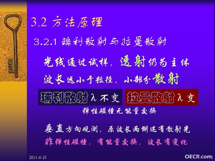

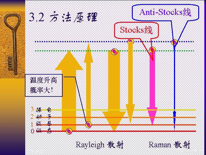

当光照射到非镜面的样品上时,一般都有瑞利散射和拉曼散射,瑞利散射光波长不变,而拉曼散射将因样品材料的不同发生波长偏移的现象。根据偏移量,而确定样品中含有何种物质,是拉曼测量意义所在。
幻灯片24.JPG 幻灯片23.JPG 幻灯片22.JPG 幻灯片21.JPG 幻灯片20.JPG 幻灯片19.JPG 幻灯片18.JPG 幻灯片17.JPG 幻灯片16.JPG 幻灯片15.JPG 幻灯片14.JPG 幻灯片13.JPG 幻灯片12.JPG 幻灯片11.JPG 幻灯片10.JPG 幻灯片9.JPG 幻灯片8.JPG 幻灯片7.JPG 幻灯片6.JPG 幻灯片5.JPG 幻灯片4.JPG 幻灯片3.JPG 幻灯片2.JPG 幻灯片1.JPG 幻灯片25.JPG
