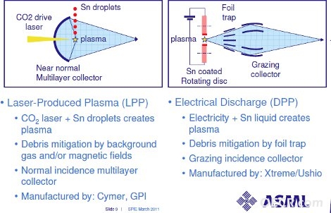

Wood表示,目前EUV光刻机可用的光源及其功率等级有:
1-Cymer公司生产的可用功率为11W的激光等离子体光源(LPP);
2-Xtreme公司生产的可用功率为7W的放电等离子体光源(DPP);
3-Gigaphoton公司生产的LPP光源。
他同时提醒与会者注意,光源设备生产公司在宣传和销售光源产品时,应当标出光源的有用功率而不是用峰值功率或其它功率来忽悠客户。

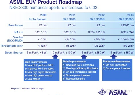

ASML公司已经售出了三台NXE:3100试产型EUV光刻机(严格地说应该是已经完成了在客户厂房内安装3台NXE:3100的任务),在推出升级版本的正式量产型NXE:3300B机型前,他们的计划是将NXE:3100机型的销售量增加到6台或7台水平,NXE:3300B机型的产出量预计为125片晶圆每小时。
EUV光刻两种光源流派:LPP与DPP
Wood表示,在未来的几年内,EUV光源设备的可用功率必须进一步增加到350-400W水平。他并认为LPP光源在功率拓展方面的优势更大,但是设备的复杂程度也更高;而DPP光源则主要在设备寿命方面存在隐患。

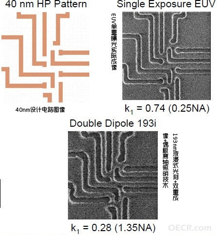

EUV光刻技术相比现有的193nm液浸式光刻+双重成像技术(以下简称193i+DP)的组合在刻制小尺寸图像时有许多优点,这些优势不仅仅存在于与193i+DP技术昂贵的成本的对比中。Wood在会上展示了两张分别使用193i+DP和EUV光刻机刻制的电路图像,并称EUV光刻机在系统的k1值仅0.74,NA数值孔径值为0.25的水平上,刻制出的图像要比k1值0.28,NA值1.35的193i+DP所刻制的图像质量高很多。
液浸式光刻系统的k1值极限约在0.25左右,超过这个限值,光阻胶的对比度参数便会急剧下降,因此“刻制10nm制程芯片(电路图像半节距尺寸为20nm)时,要想继续使用193i光刻(原文为ArF光刻,其实就是指193nm光刻)技术,其实现难度会非常之大。”

ASML历代EUV设备参数对比
当然EUV光刻技术也取得了许多成效。比如ASML公司便如期完成的既定的机台制造销售计划,而IMEC,三星,Intel这三家公司则被认为是ASML生产的NXE: 3100的最早一批用户。其中IMEC所安装的NXE: 3100机型采用的是Xtreme公司生产的DPP光源系统;而三星所安装的那台则使用的是Cymer公司的LPP光源系统。

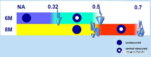

到2013年,6反射镜设计的EUV光刻系统的数值孔径NA可从现有的0.25水平增加到0.32(通过增大镜径等手段).再进一步发展下去,8反射镜设计,并采用中心遮拦(central obscuration)技术的EUV光刻系统的NA值则可达到0.7左右。
再进一步应用La/B4C材料制作反射镜涂层,还可以允许将EUV光刻系统的光波波长进一步减小到6.67nm。将高NA值与更短波长光波技术结合在一起,EUV光刻技术的应用可推进到10nm以上等级制程。
