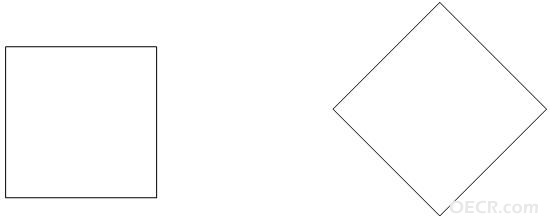

这个问题估计很菜鸟吧,麻烦大家帮忙解释一下。
LD端泵腔内倍频激光器,就拿绿光来说,为什么倍频晶体放置方向有如下两种啊?根据什么定的呢?

关于这个问题,不用去看什么晶体的书。这完全是机械安装的问题。因为有了这两种不同的安装方式,所以才有了不同的切割方式。  发表于 2011-6-29 14:12

有的晶体到了45度,有的没有到。晶体加工的问题

一般KTP倍频晶体基频光要和X轴(大概是想确切知道查下书)成45度入射。有人为了好放置或作胶合,人为的按45度侧面加工。不知道你理解了么

明白了一些,那是不是,如果我对晶体厂家如果没要求特别切,我就得45度放置?
