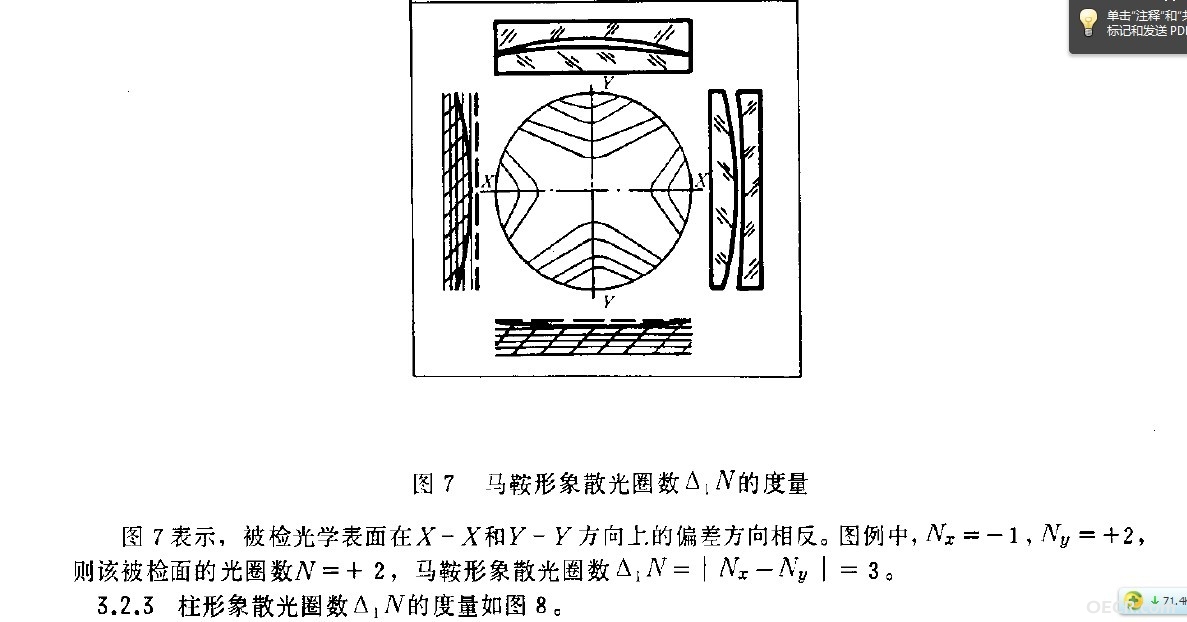

被检光学表面的X-X Y-Y方向的光圈数NX 和NY , 怎么样判定NX 和NY 的正负呢?
光圈数是看亮纹还是暗纹啊?
点评
检测时通过按压可见x方向低光圈,y方向高光圈,这是马鞍面。  发表于 2017-12-26 09:50
习惯是数暗纹,  发表于 2011-10-25 18:25

判断正负依据是看边缘接触还是中间接触。
见国标

要现场的告诉你,看按压是它伸缩的方向
发表于 2011-10-26 11:18:42 | 显示全部楼层
正负光圈的判断方法,见国标GBT2831
