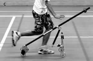

为了证明这点,这群科学家们从反常规入手,设计了一辆排除了陀螺或轮脚作用的自行车。
这辆自行车只带两个小轮,最大限度地减少了车轮的自旋转动量。为了进一步减少陀螺效应,他们还给自行车前轮增加了反自旋轮,用相反方向的旋转消减车轮的自旋。而两个轮胎的设计类似冰鞋,前轮的触地点比驾驶轴略微提前了一点,使得轮脚作用几乎为负。
“虽然我们的实验车看上去像是辆折叠踏板车,但它依然是一辆自行车,带两轮,两个车轮架,三个轴。”研究者写道。
在荷兰达尔福特大学的停车场和篮球馆,这群科学家以每小时8千米的速度把这辆小车向外推了出去,它自己行驶了相当长的距离,如同任何一辆传统自行车一样,它能够平衡自己。研究者甚至还在自行车自我行驶过程中略微推了它一下,很快,这辆小车又自己调整到直线轨道。“没人知道这是为什么。”参与研究者瑞纳说。
“这辆自行车证明,自我平衡还无法用任何简单的词来解释。”另一名达尔福特大学的科学家阿诺德·舒瓦特在展示视频中说道。
科学家用作试验的排除陀螺或轮脚作用的自行车,样子像个折叠踏板车。
