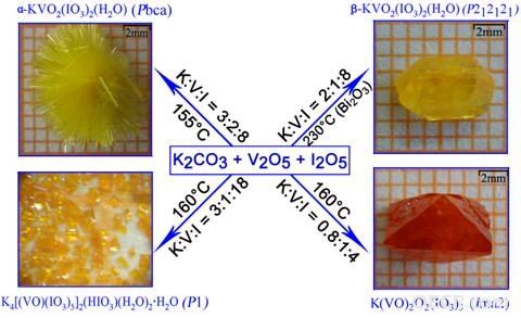

中科院福建物质结构研究所结构化学国家重点实验室毛江高研究员领导的课题组在国家杰出青年基金和国家基金重点项目的资助下,提出将碘酸根与d0电子构型过渡金属的畸变八面体如VO6、NbO6等两种不对称无机结构基元复合到同一化合物中的思路,利用两种不对称构筑基元极化作用的叠加来增大获得非中心对称结构的几率并提高其光学性能。
在这一学术思想指导下,该课题组得到了系列稳定性高、二阶非线性光学性能高于目前广泛应用的KDP(KH2PO4)或KTP(KTiOPO4)的新型无机碘酸盐二阶非线性光学晶体,其中K(VO)2O2(IO3)3表现出非常高的倍频效应,在2.05微米激光下为KTP的3.6倍,而且是相位匹配的,同时具有较高的热稳定性(335 °C)、宽的透过波段和优良的晶体生长习性,因此该化合物是一种具有潜在应用价值的二阶非线性光学晶体材料。
碘酸盐二阶非线性光学晶体的设计与合成
相关研究结果以全文形式发表在《美国化学会志》上(J. Am. Chem. Soc.,2011,133,5561-5573)。
