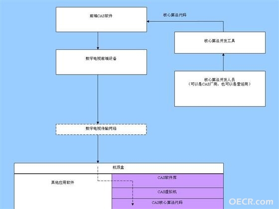

其原理如下:
流行的智能卡方式,向集成机顶盒生产厂商提供软件库。
在提供给机顶盒生产厂商的软件库内建一个自行开发的超轻量级的虚拟机,核心算法就运行于这个虚拟机上。由于这个虚拟机是为CAS算法的实现量身定制的,所以同中间件比较,现在市场采用机顶盒主芯片方案都可以满足要求。不会增加硬件成本。
CAS把原来位于智能卡中的关键算法移到机顶盒中,采用开发的算法编写工具来实现。开发的新算法可以经由前端系统实时地下载到用户机顶盒中,由于只涉及关键代码,数据量不大,所以在用户开机过程中可以很快完成算法的下载,不会出现因为断电引起的升级失败问题。
由于数据解密采用智能卡内结合智能卡外的方式,将大大增加对盗版卡的打击力度。
传统的CAS算法都掌握在CAS厂商手中,这种技术,可能会导致一场CAS算法控制权的转移。通过指定开发工具,有技术实力营运商有可能自己开发自己的CAS核心算法。
原理图解

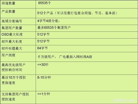

主要参数和性能指标
GYCAS3.0在运行过程中,其性能除直接受到服务器的配置的影响外,还受到整体网络运行现状的限制。具体运行指标也会因为服务器的配置以及网络的情况有所不同,提供的数据由于不同的硬件设备和网络环境,会有一定的差异。(袁海波)
