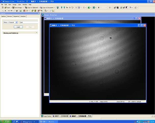

小弟以前从未接触光学,但这学期的课题要做一个SPR传感器,目前遇到一些问题想请教各位(可能问得比较白痴,请见谅)
光路是这样的:HE-NE激光器,两个偏振片,空间滤波器,准直透镜
CCD拍到的图像是这样的。。。
请问为什么会产生这些干涉条纹啊?是我的光路调的不好吗
我想消除这些干涉条纹,让光斑均匀,有什么方法吗?谢谢各位了!

是光路中光学面上有灰尘颗粒形成的衍射环,清洁所有光学面,效果会好些;但是如果光学面有损伤或光学器件材料内部的斑点或瑕疵,比如斑点或划痕的话,只有更换才行。

oe507 发表于 2011-5-26 08:36
是光路中光学面上有灰尘颗粒形成的衍射环,清洁所有光学面,效果会好些;但是如果光学面有损伤或光学器件材 ...
谢谢你的回复!但是背景中那个大的干涉条纹该怎么去除呢?

动一下光路中的每一个元件,看看条纹动不动。逐一排除。

HE-NE激光的相干长度一般都很长,很容易发生干涉,不清楚你的光路具体是怎么样的。但基本原理是,两束光有光程差,从这个方面去排除。如果还是不能排除,就直接换相干长度小的光源,就不会发生干涉。

也可以扩束一下试试。看看有没有改善。

如果是按你说的器件依次排列的光路话,可能是偏振片间反射和透射光束间的干涉,可以按7楼的方法试试,破坏干涉三必要条件,应该可以消除。

光路是这样的:就是激光通过两个偏振片,再通过一个40倍的显微物镜扩束,在焦点处放置一个真空滤去杂光,最后扩束后的光线通过平凸透镜准直。
我想问如果整个系统做到绝对的共轴,是不是就不会产生干涉了呢?

额~~这位大哥能具体讲讲吗,破坏哪三个条件?小弟光学基础很薄弱的。。。。

从影像来看,首先你的摄像头与物镜中心不同轴,成像光束若不同心,边缘光线就参与成像,如果入射到镜头的光线与光轴存在角度那么光程差就会出现,比如上下表面的两束光。
消除这种条纹首先要在共轭面上找,而且一定是凸面类透镜,否则不会出现弧度清晰的曲面,另一方面能成像清晰位置一定在物方焦平面上,先确定位置就好解决了
