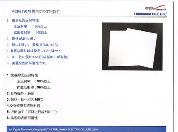

  针对这样的课题,日本古河电工的微发泡反射板,来协助灯具业者解决眩光以及亮度不均匀等问题,并且借由微发泡反射的高反射和扩散能力,在不增加光源的情况下,进而提升灯具的照度,视结构设计与应用,提升幅度高达40%~60%。
   微发泡反射板的正式名称为MCPET(Micro Cellular PET),采用PET(polyethylene Terephthalate)为基材来进行发泡制程。MCPET具有下列优点:优秀的光反射特性(99%以上全反射率、扩散反射率:96%、镜面反射率:3%)、轻巧、抗落下冲击、能承受高温、在摄氏160度下仍能保持形状、可利用PET资源回收方式废弃处理、材料未使用有害原料、表面具有高平滑性。在二次加工方面,可利用裁切、冲压、弯曲、加热等等的方式来进行成型。MCPET材料本身的难燃性符合发泡材料UL94-HBF的燃烧标准。此外,由于MCPET材料的绝佳特性,因此对于各波长光源的反射能力都能够维持均一性,对于有忠实反射原光源要求的情况下,更能发挥其特长。

MCPET反射板基本特性
  耐热性:反射板MCPET属于被晶化的C板,耐热性高。长时间使用不变形不变色。当温度升高至230度时才软化变形,350度时将分 解为二氧化碳于水。
  颜色:反射板MCPET为白色,不透明。在反射板里,是PET的发泡塑料,里面没有含任何白色原料和其他白色成分,它是由微小气泡形成的,所以看上去很白,类似啤酒的气泡。
  耐脏性:反射板MCPET是混合油防止带电剂,表面固有阻抗值为3×10⑾,通常在10⑿Ω就很难弄脏
  使用寿命:根据使用环境有所区别,如果以普通灯箱从99%的反射率降到85%时作为寿命终点。则反射板MCPET的使用寿命为10-15年
