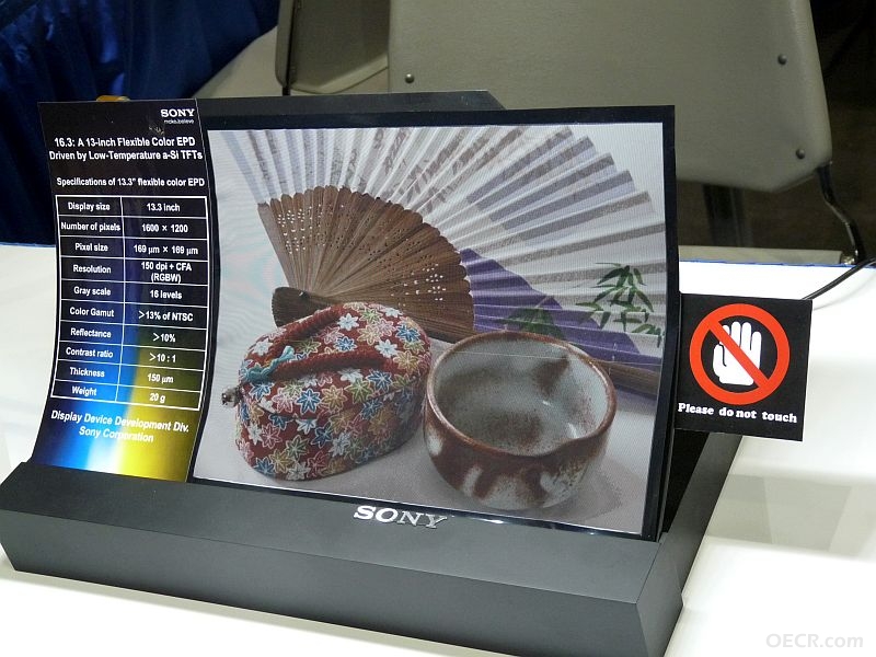

索尼开发出了13.3英寸的可弯曲彩色电子纸,并在全球最大的显示器学会“49th SID International Symposium, Seminar&Exhibition(Display Week 2011)”(SID 2011)上发布。索尼还在发布后举行的开发人员见面会(Authors Interview)上公开了试制品。演示现场周围挤满了人群,很多研究人员对试制品的画质给予了高度评价。
此次发布的可弯曲彩色电子纸采用塑料基板,实现了薄型轻量化,厚度在150μm以下、重量在20g以下。色域为NTSC比13%,反射率为10%,对比度超过10比1。1个像素由RGBW四色子像素构成,面板的像素数为800×1200。子像素的尺寸为169μm×169μm。画面的分辨率为75ppi,灰阶数为16。
之所以能够确保超过NTSC比13%的色域和超过10%的反射率,是因为“能够高精度地实现了TFT基板和美国E Ink的前面板的相互贴合”(索尼)。TFT基板与前面板的贴合精度为0.35μm。据索尼介绍,通过高精度贴合减小了子像素间的余量(Margin),提高了像素的开口率,从而确保了色域和反射率。
为了提高TFT基板和前面板的贴合精度,索尼此次采用了现有制造装置也易于处理的玻璃基板作为支撑基材。具体方法是在支撑用玻璃基板上涂布粘合剂,在上面贴上塑料基板,然后在塑料基板上面通过180℃以下的低温工艺形成非晶硅TFT。然后,再将塑料基板从玻璃基材上揭下来。
