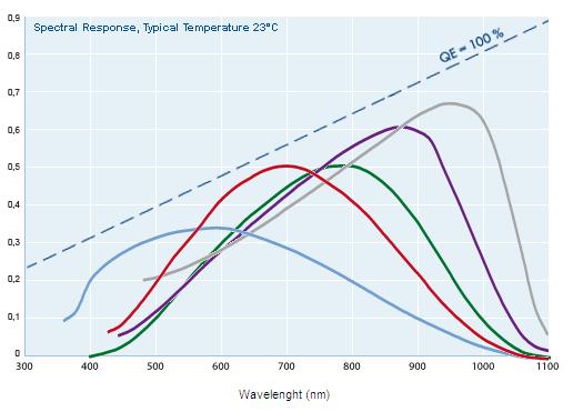

APD响应特性曲线
APD响应特性曲线

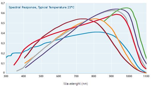

PINAPD响应特性曲线
PINAPD响应特性曲线
