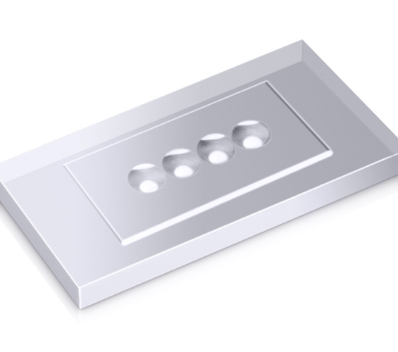

透镜阵列
透镜阵列

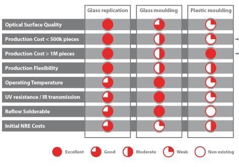

玻璃复制技术优势
玻璃复制技术优势

非球面透镜采用玻璃复制技术,玻璃复制技术就是采用特定的方法将一层紫外固化聚合物薄膜复制到玻璃透镜上。玻璃复制技术制备的透镜相对于模压玻璃和塑料非球面透镜而言在技术上具有很大优势,其制备的非球面透镜光学质量接近颜色极限,具有极低的波前像差,而且具有更低的制造成本,因此是准直或聚焦半导体激光的理想选择。
采用玻璃复制技术制备的非球面透镜有如下特点:
数值孔径高达0.95,
可按用户需求定制、
产能达到20万片/周,
宽光谱波段应用,
工作温度从-40℃~150℃,
波前像差小于0.04λ,
可抗深紫外辐射、
能够直接焊接。
