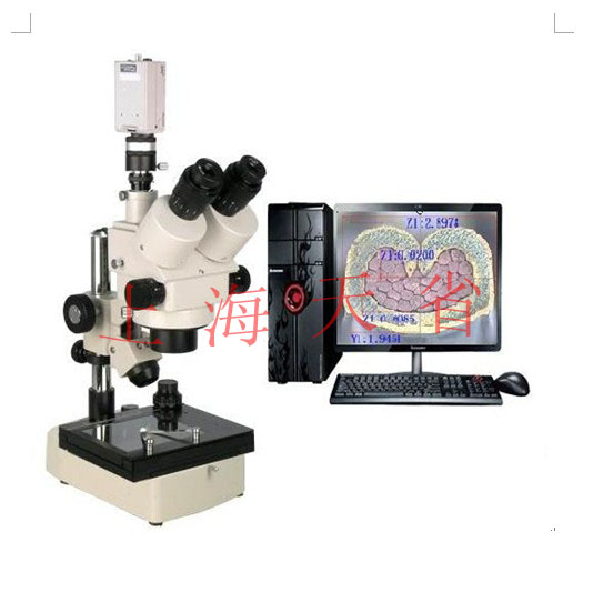

TXD-660C是上海天省研发的一种线束端子快速检测分析仪。主要用于线束生产过程中对线束进行抽样检测。在电缆线束生产线上,品质的可靠性及生产速度非常重要,可以说在生产过程中采用连续的质量分析已成为市场竞争的重要因素。该系统可在短时间内完成精确的质量分析,为您的生产保驾护航!
端子压接剖面分析仪,可以对压接工序端子内部质量进行分析,对端子进行剖面,检查端子剖面后压接密度:线芯是否变形、压接毛刺是否合格,导体中所有单线的断面应呈不规则多边形,导体与端子相接部位、单线与单线之间应无明显缝隙,端子压接部位应包住全部导体。端子压接的卷曲部分a、b必须相接,且对称。端子压接卷曲部分a、b端部距底部c的距离d不小于单线标称直径的1/2横断面底部两侧的毛刺高e应不超过端子压接后的厚度g,毛刺宽度f应不超过g的1/2。横断面上端子压接部位出现裂纹h。

技术参数 上海天省仪器厂
1.型号:TXD-660C,TXD-770C
2.测量精度:0.001mm
3.切割轮厚:0.6 mm
4.转速:2800 rpm(切割)1800 rmp(研磨)
5.腐蚀:酸液泡沫腐蚀
6.图像处理:130万像素摄像头,AV/SV信号输入/输出,成像清楚。
10~45倍高清显微镜,定倍测量
带压缩比测量分析软件
7.处理时间:3~5分钟
