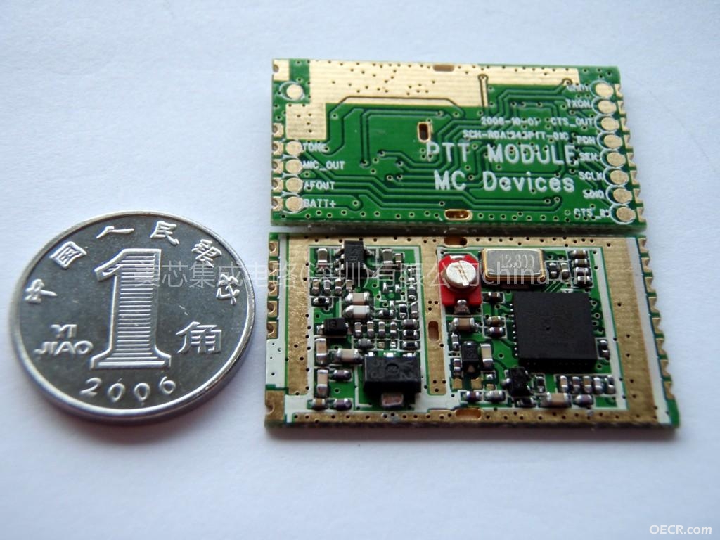

M3000 高频模块包括M3000A 和M3000D 两个版本,区别在于工作频段不同。模块包括发射语音信号处理,调制,功率放大,接收的低噪放大,语音信号解调,信号处理。只需外接MCU, 音频功放,MIC(麦克风),Speaker(喇叭)即可工作。
体积超小,开发简单,周期短,可做成小型对讲机,又可将该模块嵌入到其它移动手持设备中。可广泛应用于礼品,餐饮,旅游等行业,功能实用,使用方便。
技术参数
接收(RX)技术参数
接收灵敏度:<-120dBm(12dB SINAD)
失真度:<3%
SQ 静噪灵敏度:+/-2dB
频响范围:300HZ~3KHZ(+/-3 dB)
信纳(SINAD):>40 dB
信噪比(S/N):>45 dB
AF 输出电平:>120mV
最大消耗电流:<70mA
数字音量调节:8 level Max
工作电压:DC3.3V — 4.5V
发射(TX) 技术参数
频率:M3000A 频率在395MHz—470MHz 之间任意选择;
M3000D 频率在315MHz—385MHz 之间任意选择z 最大发射功率:>450mW,功率可以定制。z 频道间隔:标准:窄带12.5KHz;宽带:25KHz;其它间隔可由用户自行用软件设置z 最大调制频偏:窄带<2.5KHZ ;宽带:<4.5KHZ z 剩余频偏:<60HZ z 调制失真度:<2% z 频率误差:<5PPm z 最大消耗电流:<400mA z CTCSS 频偏:<0.6KHZ ,软件可设置z 距离:4.5Km 左右(在平坦广阔地带测试
