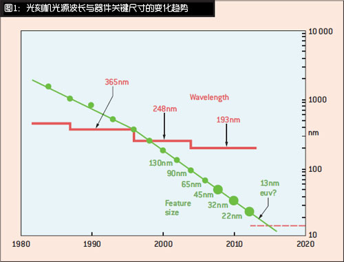

半导体工业目前的普遍做法是使用的是波长接近200nm的光源来刻制30nm尺寸级别的芯片图像。如果按照常规的光学理论,由于所谓衍射极限的存在,200nm光源光刻技术的理论分辨率极限应在400nm左右。
然而,实际上人们在上世纪90年代末期几乎没费什么周折就已经跨越了350nm分辨率,而且当时所使用的光源技术还是基于248nm波长的。如今,这个波长数值已经降低到了193nm。而业界也已经开始实施并逐步提升28nm制程产品的产量,同时开始筹划22nm节点该采用什么样的光刻技术。

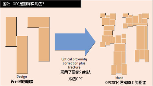

OPC光学邻近校正技术:
利用衍射效应的最典型例子恐怕就是常用的光学邻近校正技术(Optical proximity correction:通常简称OPC),OPC中应用了一种被称为图像分割(Fracturing)的技术,这项技术将需要成像的图形划分成许多小块,并且利用衍射光束之间的相互干涉效应,在掩模板上将需要成像的图形的形状进行一些改变,并在转角等处添加或减少一些小块图形,这样就可以利用衍射效应来消除最终在晶圆上成型的图像转角等边缘处可能出现的图像边缘缺陷。从这种技术的本质,我们已经可以看出这种技术要实现需要进行大量的模拟计算。

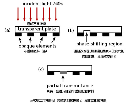

除了OPC之外,另外一项利用衍射效应的分辨率增强技术(RET)是相移掩模技术( phase shift mask:简称PSM).在0.18微米时代,PSM技术开始大行其道,这种技术利用光波的相差来锐化最终在晶圆上成像的图像边缘。PSM技术存在许多流派,比如交替式相移掩膜技术(alternating phase-shift mask technique,有时被简称为APSM或Alt-PSM)和弱化式相移掩膜技术(Attenuated phase-shift mask technique,有时候也用APSM的缩写形式)技术等。Intel在65nm制程节点便采用了交替式相移掩模技术。

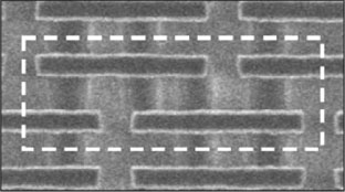

采用交替式相移掩模技术的Intel65nm SRAM图片
从PSM技术的本质来看,PSM对掩模板制造和检测方面的要求是比较高的。

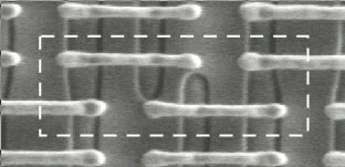

尽管PSM曾在业内风靡一时,但是OPC技术最终取代了PSM,成为业内主流的RET技术。虽然OPC技术需要进行大量的模拟计算,但是相比PSM技术而言,应用OPC技术的掩模板更容易制造和检测。比如Intel从45nm起,便不再使用APSM技术,而改为使用OPC+193nm干式光刻+双重成像技术。
Intel 45nmSRAM图片:放弃了APSM,改用OPC+193nm干式光刻+双重成像技术

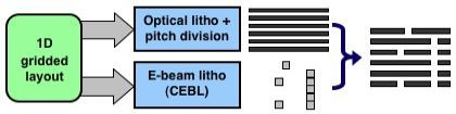

由于现代光刻技术较多地依赖于衍射光束之间的干涉效应,因此刻制由一组完全由彼此平行的衍射光栅组成的图像是最容易实现的。实际上,芯片业者已经在考虑如何在电路布局方案上做出改变,以尽量让需要刻制的电路图像都是直线形状,并且彼此平行,间距相等,尽量避免出现线路弯折,转角的情况(因为这种布局风格中图像基本只沿一个坐标轴方向延伸,因此通常人们将这种布局风格称为“一维布局”(1D Layout);而传统的电路布局风格则称为2D Layout).
1D Layout的典型设计
以Intel为例,他们在45nm节点甚至已经将连接晶体管电极和晶体管之间连线的触点的形状从正方形改成了长方形。相比传统的正方形触点,长方形图像的刻制显得更加容易。不过长方形触点带来的问题是栅极与触点之间的寄生电容变大,因此Intel鼓励设计者们想其它的办法来弥补这个问题。
即便已经采用了1D Layout设计,衍射光栅图像彼此之间的距离能达到多小,也即这些一维图像的密度能达到多大仍然是需要解决的问题。当这些图像彼此之间的距离越来越接近时,成像的质量也会急剧下降。

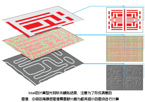

而计算型光刻技术在光源优化和掩模板图形优化方面则更近了一步,可以使用更为复杂的像素型光源照明光束技术或掩模板图形形状,得到任意形状的图像。
计算型光刻技术并不向传统的OPC技术那样仅仅使用模型来推测要采用何种形状的掩模板图形,采用计算型光刻技术的设计软件采用了类似于光线追踪算法的思路,从最终需要成型的图像进行反推计算,算出所需的最佳掩模板图形和光源配置方案。由于综合考虑了掩模板和光源两个方面,因此这样计算出来的结果中,掩模板部分的图形可能与最终在晶圆上成像的图像形状相差甚远,但是配合光源优化技术,却可以让最终生成的图像满足需求。
