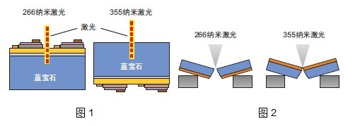

传统上,单切是通过钻石圆锯旋转进行刻划(局部切割),再进行物理压扣。但现在,大部分LED制造商已经转而使用激光刻划,再通过压边进行物理压扣(见图1)。图中一束聚焦的紫外脉冲光束正在局部切割蓝宝石。通常要多程切割晶圆厚度的大约30%(见图2)。接着进行传统的物理压扣。
激光刻划已成为首选方法,原因有几个。 首先,通过光束聚焦到只有几微米或更小的光斑大小,激光刻划能够远远窄于锯痕,并且显著减少边缘损伤(开裂和剥落)。这意味着,LED设备可以排列得更密集,相互之间的缝隙(称为芯片间隔)更小。而且,高质量的边缘能够避免后处理,在如此微小的设备上进行后处理是不切实际的。上述的优势可以带来更高的产量和更低的单位成本。另外,紧密聚焦能够以更低的激光功率进行快速刻划,从而减少激光运行的成本。
刻划对激光特性有哪些要求?最常见的激光单切方法是使用266纳米调Q半导体泵浦固体激光器进行前端(设备端)刻划。最重要的激光参数之一是光束质量,因为较低的M2值能够确保很好的边缘质量和最小化的LED分割。基本上,M2值用来描述激光束聚焦的紧密程度,完美的高斯光束的聚焦光斑大小理论最小值定义为M2等于1。实际上所有激光器的M2值通常大于1。(许多LED制造商使用Coherent公司AVIA 266-3激光器的主要原因就在于其M2额定值小于1.3。)其它关键激光参数包括可靠性、脉冲波动稳定性和至少2.5瓦的平均功率,以达到预定的处理速度。还有一些制造商使用355纳米激光器从蓝宝石背面进行刻划,这种波长会产生微小的碎片,因此从背面进行切割能够让碎片远离LED。这种方法要求更高的光束质量,因为蓝宝石对于355纳米波长非常透明,利用该波长加工必须使用高强度聚焦光束以促进非线性吸收。采用这种方法的常用激光器型号有AVIA 355-5和AVIA 355-7,M2值均小于1.3。另外,还有一些LED制造商正在调研使用混合型皮秒级激光器,例如Coherent公司的Talisker,可以让532纳米波长产生与266纳米纳秒级脉冲相同的效果。

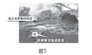

传统上,人们采用二氧化硅来作为低介电常数材料,但这降低了孔隙度。因此,考虑采用全新的材料,通过增加空气含量来提高孔隙度,从而降低介电常数值。内存芯片这种快速的处理器是由紧密分布在大型硅晶圆上的薄外延层物体生成。单切面临的问题在于低介电常数材料是很软的。所以传统的钻石圆锯会对电路造成包括脱层在内的巨大损害(见图4)。不过,对于不生产内存设备的厚晶圆来说,激光锯切的成本不是很划算,当前还不是很实用。
因此,现在首选的方法是混合工艺。特别地,355纳米调Q半导体泵浦固体激光器被用来切割松软的外延层以消除开裂。接下来使用机械锯切来切割晶圆。图5显示了两种工艺同时使用的情况。如果晶圆设计中电路之间的芯片间隔较宽,激光可以单程沿着每一条芯片间隔边缘进行窄刻划。如果芯片间隔较窄,需要使用多条并行光束进行单次宽刻划,宽度要足够容纳锯片切割。在同样的处理速度下,前一种工艺需要的激光能量更少,也就是工艺成本更低,因此常被使用。这种工艺的关键激光参数是光束质量和高重复频率。这种应用的典型激光器是AVIA 355-23-250,能够提供需要的每脉冲30微焦耳的光束质量,并且M2值小于1.3。另外,其重复频率为250千赫,在50%脉冲波动叠加时支持200毫米/秒的刻划速度。
