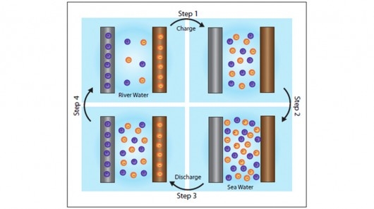

美国斯坦福大学研究人员最近发明一种“水”电池,这种电池能利用淡水与海水之间含盐量差别进行发电。这一发明为新能源的开发与利用开辟一条新路。研究人员解释说,这种电池原理很简单,它的正负两极都浸泡在含有电离子(钠离子和氯离子)的液体中。
发电时,先往电池里注入淡水,用微小电流来充电,然后将淡水排干,代之以海水,因为海水所含的电离子是淡水的60至100倍,这就增加了正负两极之间的电压,这时所产生的电能远大于一开始用来充电的电能。当电能被释放完时,海水又被淡水所代替,开始新一轮循环。
研究人员指出,为提高效率,电池的正电极可以用二氧化锰纳米棒为材料,因为与其他材料相比,这种材料与钠离子作用的表面积会大大增加,而纳米棒则使得钠离子进出电极更为方便。
