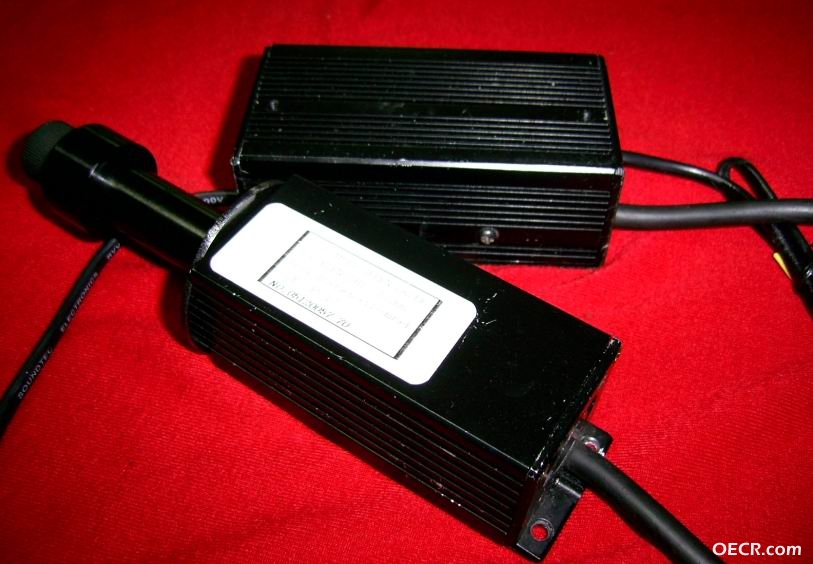

绿光一字线激光模组采用鲍威尔棱镜放线,使激光束行成光密度均匀、稳定性好、直线性好的一条直线。
优于柱面透镜的划线模式,能消除高斯光束的中心热点和褪色边缘分布。发出的光线清晰、明亮、线条均匀、准直度高。
输出波长:532nm
输出功率:小于500mw
外型尺寸:特制
光学系统:光学准直透镜组G3+整形专用棱镜。
直线度  :>1/6000
出光张角:10°―90°
线长线宽:1-5m处线长3-6m线宽≤1mm
工作电压:DC5V
工作温度:-10℃-50℃
储藏温度:-40℃-80℃
使用寿命:>8000h

绿光线光源,采用棱镜放线,光线整体亮度均匀,根据工作距离选择适合的出口张角(10°―90°)
