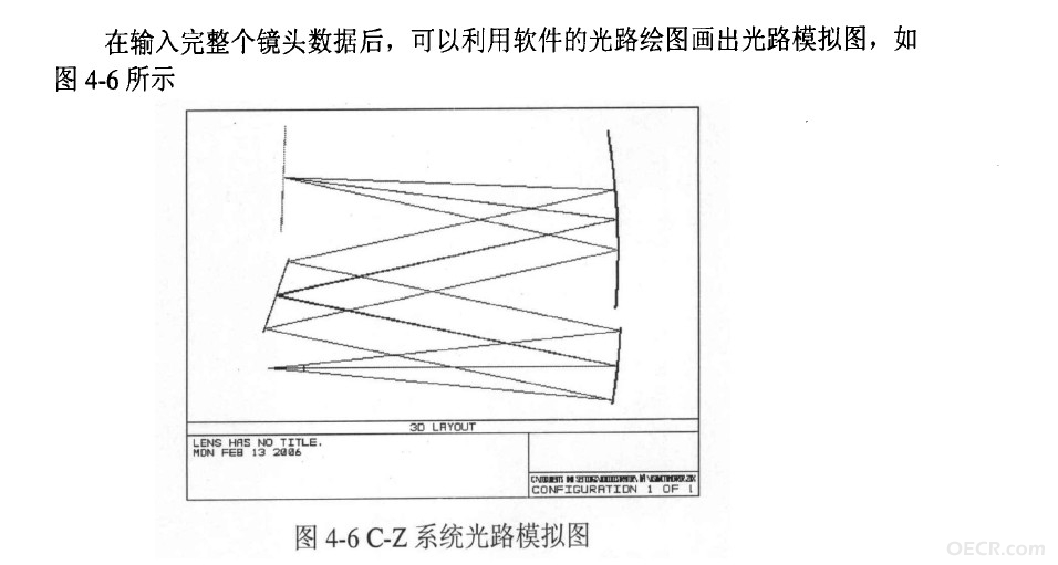

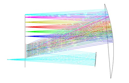

要设计一个光谱仪光学系统。
参数如下
CCD参数:像元数2048*2048,像元尺寸:7.4*7.4μm,有效感光面16.67*16.05mm;
望远物镜口径:100mm;
波长:400-900nm;
光谱分辨率:5nm。
我现在得出了一些参数,用CT结构  反射镜焦距42mm
光栅 用1200线/mm 闪耀波长500nm 光谱范围 250-1200nm  这个是我找了一个现有的,光栅是应该根据资料自己计算参数还是从现有的找个合适的?
我的问题是我把这些输入到zemax中,但是3D草图根本没法看,不知道是哪里的问题。
想要得到这样的结果,但是自己的图太烂了。
请问是那里的问题

发表于 2011-5-6 15:05:49 | 显示全部楼层
你的系统没什么问题吧?把口径自定义好,再在画图的时候把边缘不显示

发表于 2011-5-10 09:48:19 | 显示全部楼层
画图的时候注意离轴量和偏转角度的设定以及影响
