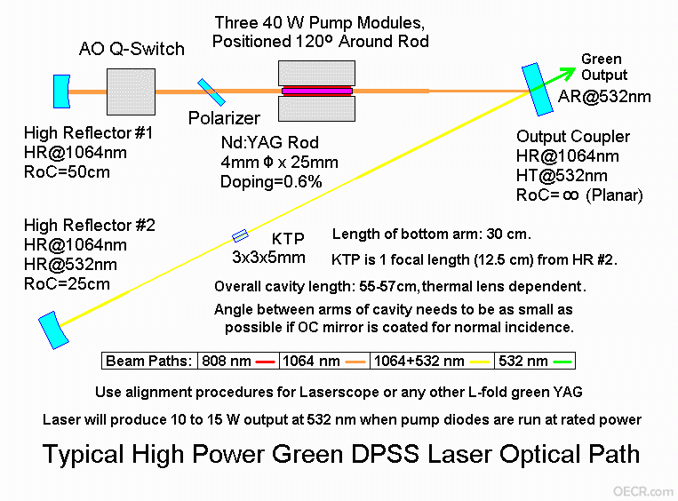

中小功率二极管泵浦固体激光器结构图(绿光) 点击图片可放大。

这个图总算看清楚了,
我还真想把绿激光器打开来看看呢,
原来还有一个激光二极管发出的808nm的波长吗?有意思,
怎么没有能直接产生1064的半导体激光器吗?

二极管泵浦激光器DPSSL(Diode-Pumped Solid-State laser)
YAG也是其中的一种呀,此外常用的还有Nd:YVO4,不过只能产生808和1064,
没有10640的吧?
不过有一个光纤固体激光器的原理图,也属于DPSSL,
