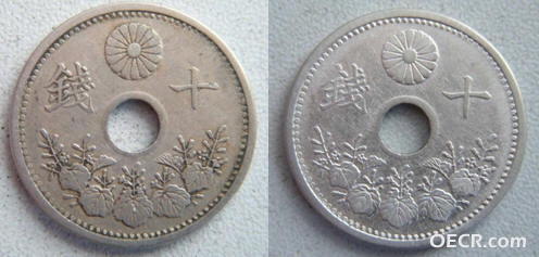

晒一下我自己做古钱币方面的除污效果给大家看看
发表于 2009-6-3 14:05:54 | 显示全部楼层
哈哈,不错的方向,成本高伐?。。。。
发表于 2009-6-3 16:44:09 | 显示全部楼层
这高级钢币儿还真没见过,开眼了
发表于 2009-8-7 17:26:29 | 显示全部楼层
大家来找茬,那两个钢币不是同一个,是一个新的,一个旧的,不信的自己找找,有不一样的地方!!!
