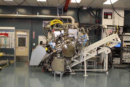

Cymar制造的EUV用LPP光源系统
目前商用型EUV光刻机的主要厂商ASML公司刚刚将其首款”预产型“EUV光刻机NXE:3100交付给了三星公司,这台光刻机在三星使用的是Cymer公司制造的LPP光源系统。而比利时IMEC研究机构也宣布安装了一部这样的光刻设备,不过IMEC的这台3100机型使用的是另一家光源公司Extremem tech的DPP光源系统。

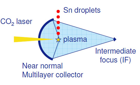

LPP光源原理图
日本Gigaphoton公司则在这次会议上宣称他们在使用锡负载形成等离子体辐射极紫外线时的能量转换效率(同样属于LPP光源类型),已经达到世了界先进水平。该公司并表示其负责EUV用设备制作的新工厂去年便已经投入使用。还称其首款商用化EUV光刻用光源系统目前仍在测试中,将于今年晚些时候正式上市。这种光源系统的转换效率达到了3.3%,采用的负载则为20微米直径的液态锡滴,系统使用了预脉冲技术在主激光束照射锡滴之前先使用短波激光对锡滴进行”预激发“。
