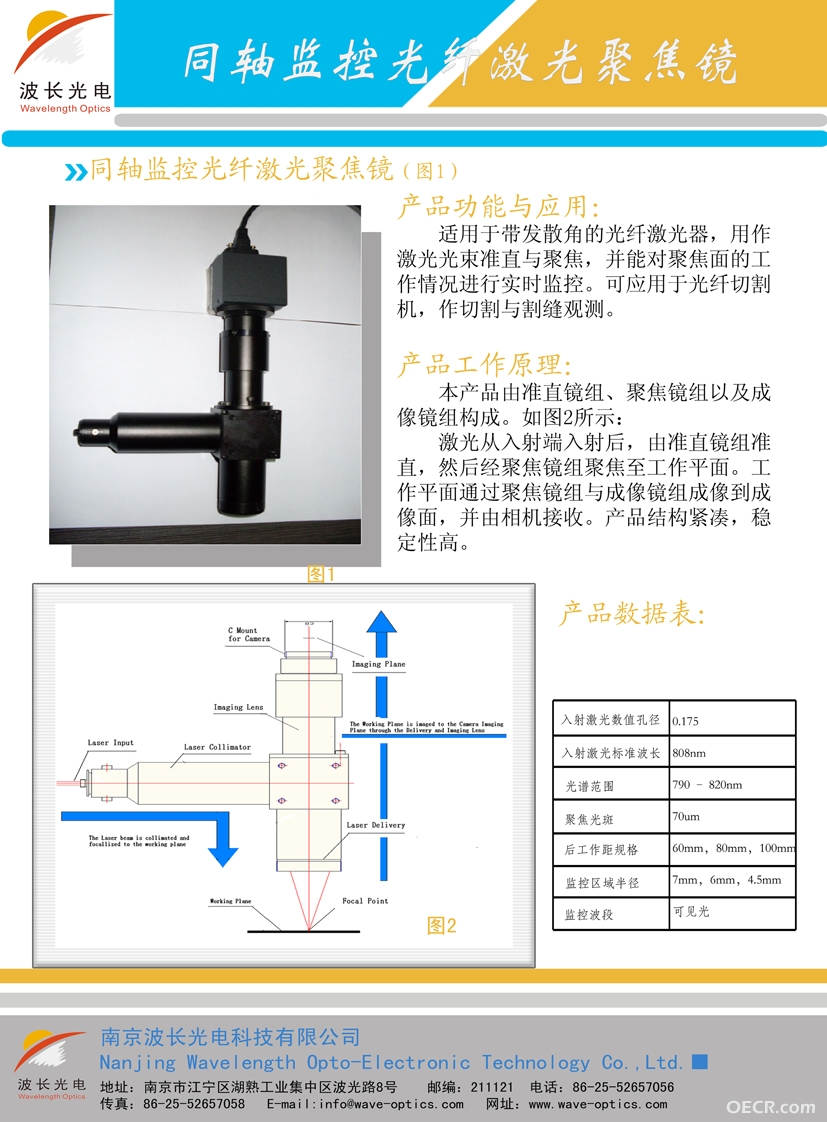

一、产品功能与应用:
    适用于带发散角的光纤激光器,用作激光光束准直与聚焦,并能对聚焦面的工作情况进行实时监控。可应用于光纤切割机,作切割与割缝观测。
二、产品工作原理:
    本产品由准直镜组、聚焦镜组以及成像镜组构成。
    激光从入射端入射后,由准直镜组准直,然后经聚焦镜组聚焦至工作平面。工作平面通过聚焦镜组与成像镜组成像到成像面,并由相机接收。产品结构紧凑,稳定性高。
三、产品数据表:
  入射激光数值孔径        0.175
  入射激光标准波长        808nm
  光谱范围                790 – 820nm
  聚焦光斑                70um
  后工作距规格                60mm,80mm,100mm
  监控区域半径                7mm,6mm,4.5mm
  监控波段                可见光

切割时,激光会不会反射到相机,影响相机寿命?
发表于 2011-5-4 09:10:35 | 显示全部楼层
 楼主| 发表于 2011-5-4 10:34:01 | 显示全部楼层
回复 06benn 的帖子
反射后的激光是经过衰减器衰减后的,打到相机上的光很弱,不会伤害到相机的。

光纤切割好多都是1064nm波长的,你这个切割头只能用在800nm左右的二极管激光器输出的光啊
