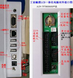

由CPLD扩展的32个通用的输入\输出口(GPIO)。
三路可用的串口(COM1,COM2,COM3)。其中两路可接TTL电平或RS232电平,一路仅可接TTL电平。
可由SPI口扩展CAN智能接口板(winCE系统内已集成驱动)。
由USB集线器AU9254扩展而来的三个USB HOST接口,可同时连接USB鼠标,键盘,及U盘。
一路USB DEVICE接口,支持Activesync和PC机同步通信和联调应用程序。
一路10M的以太网络接口。
SD/MMC接口,支持SD卡和MMC卡。
触摸屏接口,四线电阻式触摸屏(winCE系统内已集成驱动)。

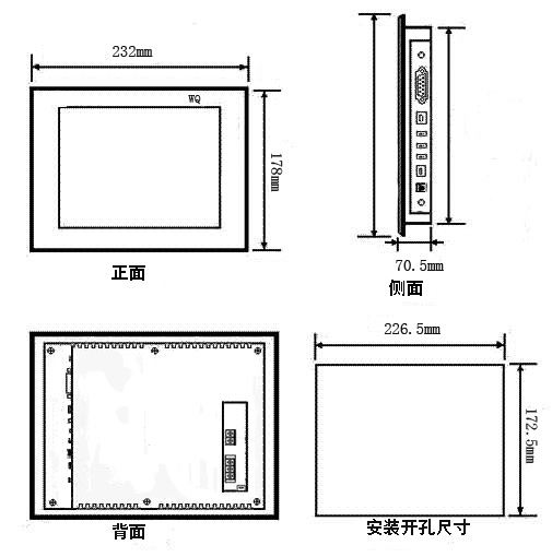

外形尺寸        232x178x70.5(mm)
安装开孔尺寸        226.5x172.5(mm)

产品外观及尺寸位

各端口位置图
