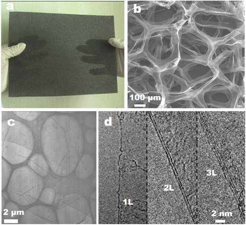

图1 CVD方法制备的具有三维连通网络结构的石墨烯泡沫材料

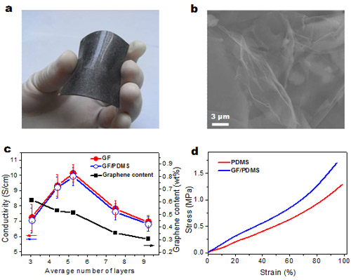

图2 石墨烯泡沫/硅橡胶复合材料及其导电性和应力-应变曲线。

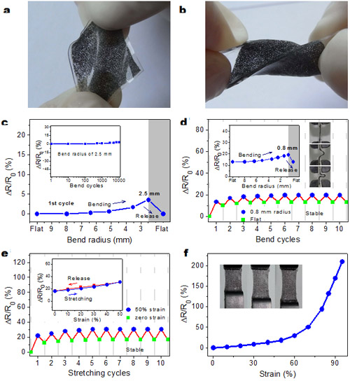

图3 石墨烯泡沫/硅橡胶复合材料在应力下的形貌和电阻变化。
最近,沈阳材料科学国家(联合)实验室的成会明、任文才带领的石墨烯研究团队在石墨烯三维体材料的宏量制备和应用方面取得重要突破。他们采用兼具平面和曲面结构特点的泡沫金属作为生长基体,利用CVD方法制备出具有三维连通网络结构的泡沫状石墨烯体材料。研究发现,这种石墨烯体材料完整地复制了泡沫金属的结构,石墨烯以无缝连接的方式构成一个全连通的整体,具有优异的电荷传导能力、~850 m2/g 的比表面积、~99.7%的孔隙率和~5 mg/cm3的极低密度(图1)。并且,这种方法可控性好,易于放大,通过改变工艺条件可以调控石墨烯的平均层数、石墨烯网络的比表面积、密度和导电性,并且采用基体卷曲的方法,研究人员可制备出170 × 220 mm2及更大面积的石墨烯泡沫材料。相关研究成果于4月11日在《自然—材料学》(Nature Materials)上在线发表(DOI: 10.1038/NMAT3001, (2011))。

基于石墨烯泡沫独特的三维网络结构,金属研究所科研人员采用原位聚合的方法制备出石墨烯泡沫/硅橡胶复合材料,发现在石墨烯添加量仅为~0.5 wt%的条件下,复合材料的电导率可达~10 S/cm(图2),比基于化学氧化剥离法制备的相同添加量的石墨烯复合材料的电导率提高了6个数量级,也高于基于高质量碳纳米管的复合材料的电导率。而且,这种复合材料具有很好的柔韧性和稳定性(图3),在弯折和拉伸等条件下仅有很小的电阻变化(如50%拉伸应变条件下的电阻变化<20%),在应力释放后可迅速恢复其原有形貌和电阻值,因此是一种理想的弹性导体材料,在柔性显示器、可穿戴式移动通讯设备和人造皮肤等柔性电子方面具有广阔的应用前景。
