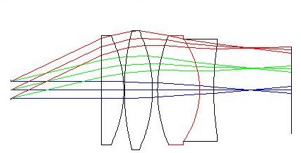

别人设计的目镜的入射面和像面都是在光学系统之外,中间就是个目镜。
而我的就是在第一个面和最后个面上,这个貌似不对啊(如图)
请问如何设置?STO、IMA我都尝试更改过了,还是不行,还有layout图中settings里面first surface项选0怎么选都选不中,选好了确认又变成1了。那个最后个曲面选择最后一个或是倒数第二个都一样。这是咋回事啊?

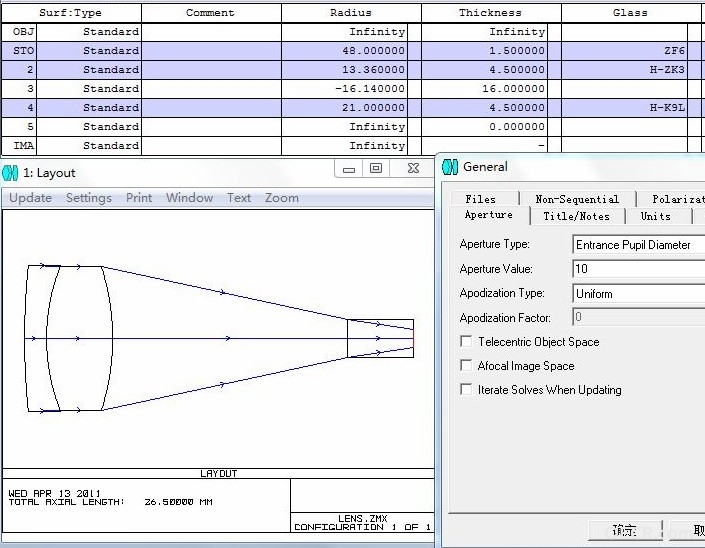

第一幅图在STO后的面为目镜
IMA在最后一个镜面之后

不错,不过我把STO和IMA的厚度也设置成了Infinity了啊!结果还是没有将光线显示在STO和IMA两面,光线还是在目镜上。
后来是过了,将Infinity改为具体的数字就可以了,如10mm
不过第一个图那个师傅当时设置的也是Infinity啊!
发表于 2011-4-13 11:02:33 | 显示全部楼层
sto面和镜片第一个面之间应该有间隔的,看你的好像是sto和镜片第一个面重合了。至于像面,你在后面多加几个面,设上间距,应该就可以看出来了。

非常感谢回复,我截了个图:
那个书上写的入瞳直径4mm,但是我设置成10mm都觉得镜片太胖了,这个入瞳直径多大合适可以计算吗?还是就只能根据需要

回复 sss668800 的帖子
我没看见你的镜片的半径值(不是曲率半径,而是表征镜片大小的半径)  一般来说,镜片的半径值 是根据光束的宽度 所决定 以保证边缘光线能通过光学系统 你可试着手动设置镜片大小在semi-diameter那里

你第5个后面没这只。点CTRL+M试试
发表于 2011-4-15 17:11:50 | 显示全部楼层
你第5个后面没设置。点CTRL+M试试
