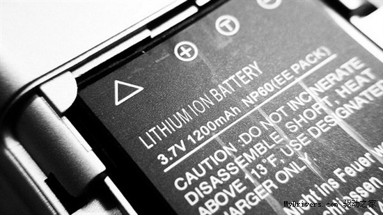

国外的Battery University网站近日放出一篇关于如何延长锂电池寿命的文章,对电池的使用方法提出了新的结论。他们声称,经过实验结果证实,锂离子电池的最佳保养方式是轻度使用、快放快充,这与机械设备使用方法类似,用的频率越大、次数越多,电池的损耗就会越快。锂电池深度放电的程度越小,使用的时间越长,如果有可能的话,尽量避免经常的完全充放电。
就用户来说,你的电池使用了10%、20%就进行充电是最好的,剩余电量在50%的时候充电也可以,但是尽量避免手机提示电量不足时开始充电,无论什么情况都不要把电池的电量用完。如果出门在外,尽量使用更大容量的电池或者移动电源。
此外他们还指出,使用环境的温度对电池寿命也有影响,过高(30℃)或过低的温度都会对电池寿命形成损耗。比如经常连接适配器电源使用的笔记本电脑,最好把电池拆下来,实际上这并不是充电会对电池形成损害,因为电池满电之后就不再充电,但是笔记本电脑在使用时不注意底部的通风情况会让温度过热,这才是影响电池寿命的真凶。当然,如果有一个比较好的使用环境或者散热底座,电池可以在停电的时候避免未保存的资料丢失。
