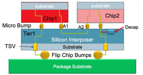

2.5D与3D芯片堆叠技术:
2.5D芯片堆叠结构
理论上说,3D芯片堆叠技术的实现可分两步走,第一阶段是先采用借助硅中间互连层的2.5D技术,这种技术中虽然也有使用TSV技术,但如上图所示,功能芯片(chip1/2)中并没有制出TSV结构,而是把TSV结构设置在专门的衬底中,功能芯片通过microbump与中间互连层(interposer)连接,再通过一层TSV衬底连接到3D芯片封装用衬底上;而第二阶段则会将TSV结构直接植入功能芯片之中。
而现在,多家组织已经组建了许多新的,面向主流应用的3D芯片堆叠项目组。举例而言,Semtech组织便正在与IBM公司进行这方面的合作,这个项目的目标是将模数转换器芯片与DSP芯片利用TSV 3D堆叠技术连接在一起,这两种芯片将通过一层中间互联层(interposer)连接在一起,该互连层的峰值带宽可超过1.3Tbps.

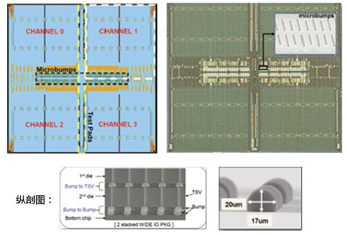

3DIC技术在内存领域的应用热点:Wide I/O
另外,以Hynix,三星等为首的组织则在积极推广可将TSV 3D堆叠技术带入主流应用领域的另外一项计划,即Wide I/O内存接口技术,这项技术面向手机,平板电脑等相关产品。
三星的Wide I/O内存芯片内部结构
JEDEC组织目前还在审核Wide I/O内存接口技术标准,这种内存接口的位宽达512bit,可以增大内存芯片与逻辑芯片之间的数据传输带宽,其峰值传输率可达12.8GB/s,带宽要比常规的LP DDR2接口高出了3倍之多。
LPDDR2是目前移动设备用内存的主流接口标准。而Wide I/O则是三星等厂商计划用于取代LPDDR2的接口标准,Wide I/O计划将分两个阶段实现,第一阶段的Wide I/O将实现将4块内存芯片通过TSV技术实现互联,组建高位宽4通道芯片,然后再利用TSV技术将这种高位宽4通道芯片堆叠在一起。高位宽4通道芯片内部的四块芯片采用微凸焊(microbump或称μ-bump)互联的方法实现相互连接。据预测,采用这种技术的产品有望在2014/2015年间出现,不过也有人认为这项技术实用化可能需要更多的时间。

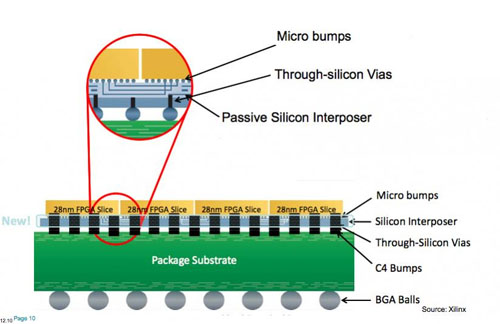

赛灵思的FPGA 3D堆叠技术
最后,赛灵思则在去年宣布推出可将多块FPGA核心通过3D堆叠技术集成在单片封装中的技术,并将把这种技术应用在其28nm制程7系列FPGA产品上。有关的产品定于今年下半年上市。

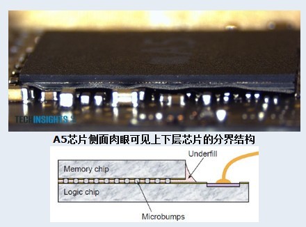

另:
苹果A4/A5处理器虽然也使用了类似3D芯片堆叠的技术,但并没有使用TSV和Interposer结构,而是采用如上图所示的结构,直接通过Microbump实现内存芯片与逻辑芯片的互联。
