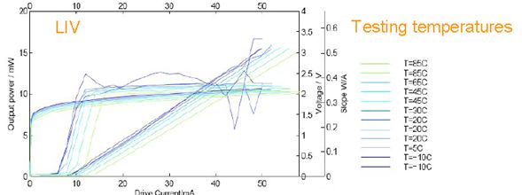

LIV曲线包含光强,电压,斜效率等特征参数,是表征半导体激光器在不同工作条件下的变化趋势,用于考察半导体的电光转换效率和性能稳定性。

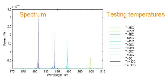

LIV反映的是时域变化,而光谱图反映的是频域特性。它包括出射的波长与温度的对应关系,相对强度和线宽等信息。

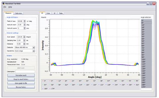

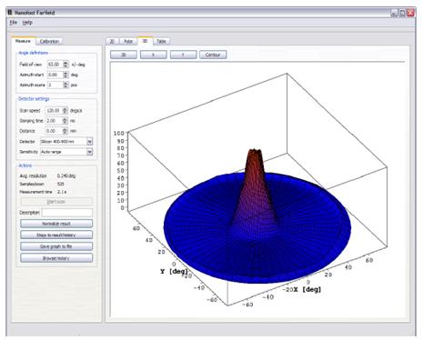

远场特性反映的是远场光斑的横向强度分布。FF360用高速扫描的方式获得半导体激光的强度信息。扫描角度分辨率最高可达到0.03°,扫描速度可达每秒300°或者700个采样点。
以上是扫描获得的远场二维图象,此外,FF360还可获取三维视图,使信息更直观。

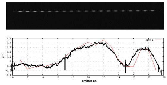

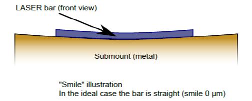

Smile效应是由巴条本身热膨胀系数失配合封装过程中巴条和热沉之间热膨胀系数(CTE)失配导致的热应力造成的。各个发光点不在一条直线上,从而导致LDA(半导体激光阵列)整体发光弯曲,称之为smile效应或者各发射腔近场非线性效应。
Smile效应给阵列半导体激光器光束耦合和光束整形带来了巨大的挑战,它已成为限制半导体激光器阵列增大的最主要的障碍。如果阵列激光器近场线性很差, 将使阵列半导体激光器的光纤耦合效率降低。Smile效应增加了快轴准直镜的离轴象差,通常5微米的smile效应能使光束质量下降一倍,因此,严重影响半导体激光器光束传播,聚焦,整形,给体
全息
光栅稳频技术这种对smile效应比较敏感的应用带来不利影响。
Smile值的定义是弯曲最高点和最低点的差。但是,该值只能定量的反映巴条smile效应的整理效果,而不能将该效应影响具体到单个发光点。实际上,热应力的产生原因有两个:一是由芯片结构决定,每个发光单元的接触电阻不同,引起电流分布不均匀,导致温度分布不均匀;二是要由封装
工艺
决定,贴片层中出现的空洞导热性很差,易引起温度分布不均。因此,各发光点受热效应影响是不尽相同的。
LBC8000获得的smile效应是以曲线图的方式给出具体单点的形变。这对于旨在减小smile的封装工艺研究是非常重要的。

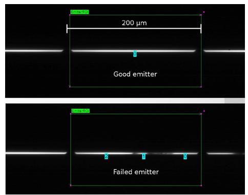

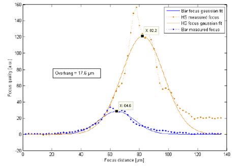

对于巴条封装后的热稳定性,overhang也是需要考虑的问题。Overhang过长,容易导致散热性,降低稳定性,甚至引起灾变损伤(CMOD)。LBC8000的外观检查(visual inspection)除了overhang之外,还有近场发光点表面缺陷的检查等功能。

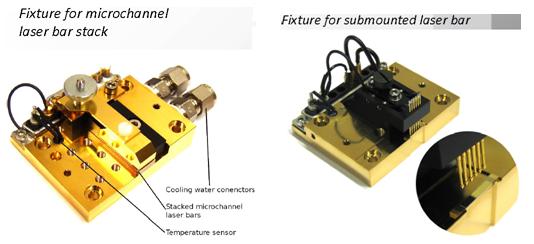

可以说LBC8000集LIV,光谱,远场,smile效应,visual inspection功能于一身,适合高功率半导体激光列阵封装工艺的研究。除了丰富的功能,LBC8000针对不同的检测对象(CS封装,微通道,裸巴等)还专业化的设计准备了不同的夹具。

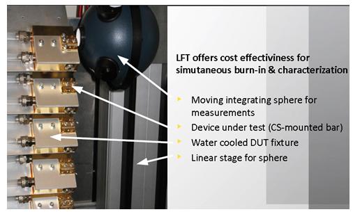

半导体激光器的品质如何,不光体现在参数指标上,还在于其是否能够长期稳定的工作,进口的半导体激光器如JOLD的产品,寿命一般都在一万小时以上。寿命指标不象参数指标那么直观,很不容易直接获得结果,因此,半导体激光器的老化测试设备LFT-BurnIn就显得更有价值了。通常的老化方法是在一定电流下观察激光器的输出功率变化,或在一定的输出功率下观察所需要的驱动电流的增长。通常将输出功率降到初始值一般或驱动电流上升到初始值的1.5倍时,认为激光器失效。为了加速器件的老化,可增加温度,加大电流。由于半导体激光器的寿命 与结温的关系服从Arrhenius关系:
其中, 为激活能, 为玻尔兹曼常数, 为结温,根据高温(70°~80°)下的工作寿命,即可计算出正常工作条件下的寿命。
LFT-BurnIn内置可移动积分球,并为待测激光器配有冷却水。通过电脑软件对激光器的电压电流进行控制,并对激光器的温度进行监控。单个激光器最高可达到100W,最多可同时测量50个样品。此外,该设备最大的亮点是任何时候都可以暂停,并重新开始老化进程。
