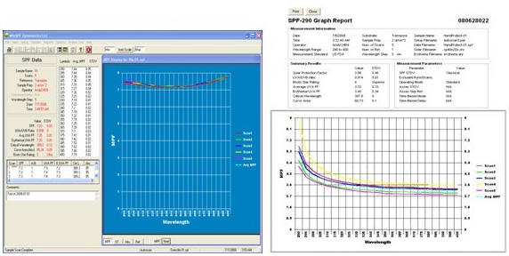

In-Vitro测量                                                          20S完成单点扫描测量
自动计算SPF值、MPF值、吸光度、Boots Star          完整显示UVA和UVA/UVB数值
测试报告及曲线图结果显示                                          新增校准附件Validation Kits
SPF-290S测量结果显示:
1
1

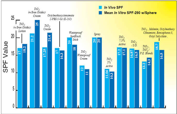

        化妆品、防晒用品、乳液面霜、纺织品等的SPF防晒指数测量。在全世界,已经有超过180家SPF-290S防晒指数测量系统的使用者。化妆品生产企业中,我们的客户包括:强生、联合利华、家化等著名的公司。FDA实验表明, SPF-290S的测量结果同人体测量的结果符合得非常好:
1
1
