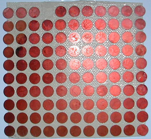

关于直径φ5mm以下的小透镜有没有高效的单片加工设备和工艺?

我公司大量加工φ5mm以下的小透镜、非球面镜!

 楼主| 发表于 2004-2-24 19:20:00 | 显示全部楼层
设备和工艺!

工艺为技术秘密,设备为铣、磨设备,再加四轴机!!

发表于 2004-2-25 10:59:00 | 显示全部楼层
要高效到。。。?一气合成?
。。。 压注成型 。。。。

laowupo :是高效的单片冷加工!!!!!

wgjbl:既然是高效的单片冷加工,为何这设备(铣、磨设备、再加四轴机)是“非高效也! ”不懂??????

laowupo :请问四轴机用来干什么?什么样的四轴机?

可以采用韩国光进(小径圆弧球芯形研磨机).
Lens radius +/-R1~+/-R50
Lens diameter φ1.5~φ30

xiaoruic:你好!韩国光进(小径圆弧球芯形研磨机)我比较熟悉,它对小直径透镜凹面的高效加工较合适、凸面则不太适合,不能解决小直径透镜中心厚度误差自动控制在≤0.01mm的问题!
