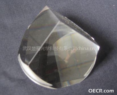

角锥棱镜是一种作回射用的玻璃元件,它用三个90°角回射入射光束。这些玻璃角的误差必须在几秒精度以内,但是入射面可以有5″以上的误差而对角锥棱镜的性能无明显的影响。
