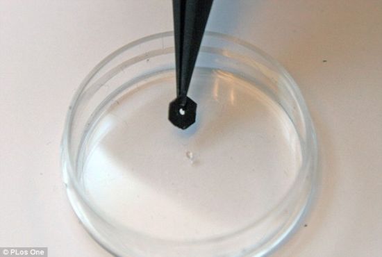

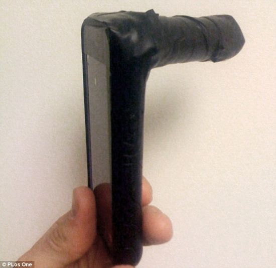

第一步是准备一块黑色材料,例如卡片,而后在上面钻出一个小洞,充当光圈。将订购的直径1毫米的玻璃球或者半球形透镜放入光圈,尽可能做到严丝合缝。完成所有步骤之后,你的手机会变成这个样子。使用绝缘带、PVC管和一个小烤架制成的分光计,可将光线分割成不同的颜色。

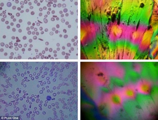

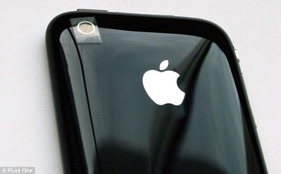

从智能手机变身而来的显微镜是迄今为止最为紧凑并且最为低廉的显微镜。这种显微镜由美国加利福尼亚州大学物理学家塞巴斯蒂安•沃什曼-霍格在此前设计的基础上研发。此前的设计更为脆弱并且需要更多零部件。沃什曼-霍格对其进行了简化,他使用橡胶带将一个直径1毫米的玻璃球固定在iPhone摄像头上方。iPhone版放大镜的放大倍率达到350x,由于无法聚焦,所拍摄的照片需要借助电脑软件进行处理。
制作这种显微镜的总费用为20美元,但研究人员表示,如果使用塑料透镜而不是玻璃,费用可降至区区10美元。目前,他们正想办法提高照片的画质,同时研发相关软件,用于确定血氧水平和计算血细胞数量。
手机版分光计原型采用绝缘带、PVC管和一个小烤架制成,可将光线分割成不同的颜色。沃什曼-霍格在接受《连线》杂志采访时说:“我们可以使用价格低廉的消费型电子产品制造近乎研究级的设备,这让我大吃一惊。借助于手机,你可以在任何地方记录和传输数据。在农村或者偏远地区,你可以让远在千里之外的职业病理学家帮助诊断你的病情。”

  2.准备一块黑色材料,例如卡片,而后在上面钻出一个小洞,充当光圈。
  3.订购一个直径1毫米的玻璃球或者半球形透镜,费用大约在10美元左右。
  4.将透镜放入光圈,尽可能做到严丝合缝。

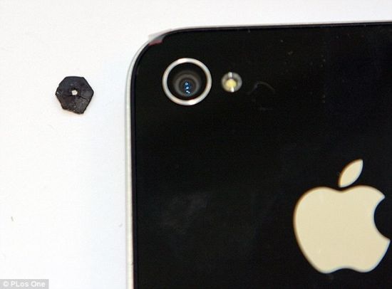

  5.使用黑胶带将它们固定在手机摄像头上,确保它们就位于摄影头的正中央。为了做到这一点,你需要在黑胶带上剪出一个直径超过透镜同时又小于光圈的小洞。
  6.调整位置,使其处在取景器的正中央。
