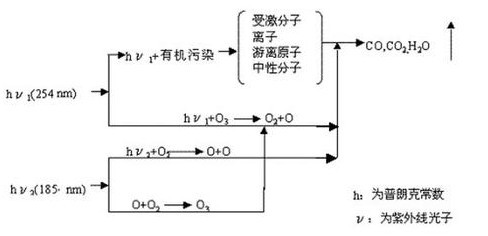

    2.1 紫外光清洗工作原理
    VUV低压紫外汞灯能同时发射波长254nm和185nm的紫外光,这两种波长的光子能量可以直接打开和切断有机物分子中的共价键,使有机物分子活化,分解成离子、游离态原子、受激分子等。与此同时,185nm波长紫外光的光能量能将空气中的氧气(O2)分解成臭氧(O3);而254nm波长的紫外光的光能量能将O3分解成O2和活性氧(O),这个光敏氧化反应过程是连续进行的,在这两种短波紫外光的照射下,臭氧会不断的生成和分解,活性氧原子就会不断的生成,而且越来越多,由于活性氧原子(O)有强烈的氧化作用,与活化了的有机物(即碳氢化合物)分子发生氧化反应,生成挥发性气体(如CO2,CO,H2O,NO等)逸出物体表面,从而彻底清除了粘附在物体表面上的有机污染物。
    紫外光表面清洗原理表达式:   001.jpg

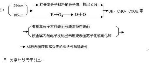

2.2 紫外光改质工作原理
    低压紫外汞灯发射的185nm和254nm波长的紫外光除有清洗去除物体表面的有机污染物的功能外,而且还能够进行表面改质。其基本原理为:光子能量把物体的表层分子键打开的同时拉出H原子和C原子,与空气中的氧气分解出来的活性氧(O)生成极性很强的原子团(OH,CHO,COOH)即羟基等活性基,同时材料表面有机污染物的清洗效果显著,活化的基体表面具有良好的粘合力和键合特性,这些羟基和涂料、粘合剂、电镀材料相结合,形成新的化学键,从而使材料表面得到通常情况下得不到的很强的粘结强度,或者使材料得到稳定的表面性能。
    紫外光表面改质原理表达式: 002.jpg
