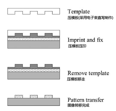

纳米压印技术原理图

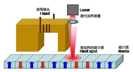

垂直记录增强技术:HAMR简介:
垂直记录+HAMR盘片读写原理图

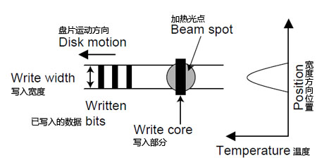

随着硬盘盘片存储密度的增加,存储信息用的磁颗粒尺寸也在不断减小,而普通的小尺寸磁颗粒很容易在冷热交变的工作环境下出现数据丢失的问题,为此需要提高磁颗粒的矫顽磁性(coercivity),但是矫顽磁性提升后普通的写磁头将无法完成数据写入工作,因此需要利用磁颗粒的矫顽磁性可随温度上升而降低的特点,使用激光照射磁颗粒进行加热,降低其矫顽磁性,然后再使用写磁头进行写入。这就是HAMR技术得名的由来。
