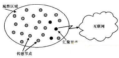

传感网南部署在观察区域内大量的微型传感器节点组成,主要通过无线通信方式形成多跳的自组织网络系统,目的是协作感知、采集网络覆盖区域中感知对象的信息,并传送给观察者。典型的传感网网络结构如图1所示.由传感器节点、关口节点(sink node)组成。传感器节点通过自组织方式构成网络,节点之间通过无线的方式进行通信.并通过多跳方式将感知到的数据传到关口节点,关口节点借助长距离通信将区域的数据传送到远程的应用中心。由于传感网节点数量众多,采集的数据量大,因此数据通常需进行节点间的协同处理和融合汇聚。

图1 传感网通信方式示意图
