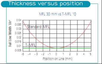

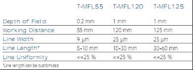

二、线宽与景深特性
T-MFL根据出厂设置只能在特定的工作距离聚焦。下表给出了一个波长660nm的T-MFL激光器的典型线宽和景深。
T-MFL激光器最大的特点就是沿着线长的方向整条线的线宽保持为一个常数。
三、光学参数
二极管功率    100mw可选
波长          660nm可选
强度分布      激光线为非高斯的均匀分布,1/e^2处最小线宽可达的9.0 μm
