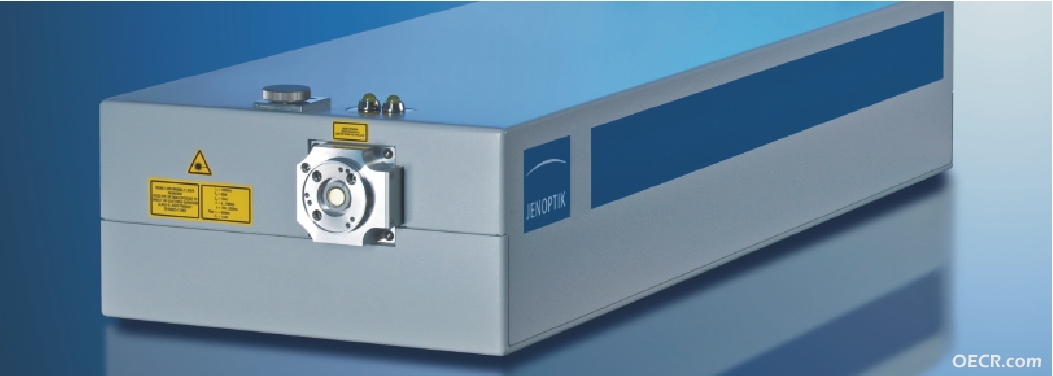

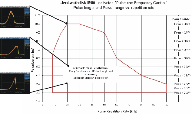

JENOPTIK公司的IR50激光器是长脉冲薄片激光器,且频率,脉宽和功能能分别控制。其主要参数如下表所示:
波长 1030nm
输出功率 > 39 W @ 30 kHz
偏振态 线偏振
光束质量 M² ≤ 1.2
单脉冲能量 > 4.3 mJ @ 8 kHz
调制频率 8~100 kHz
脉冲宽度 200~1000 ns(单独可调)

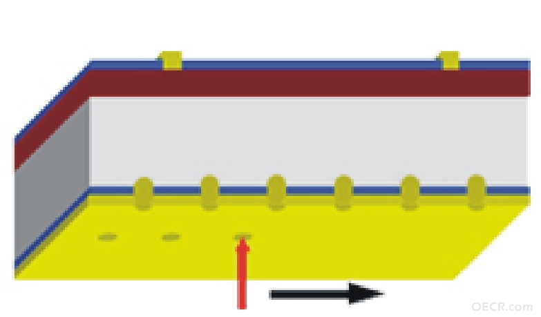

我们先来看看MWT和EWT技术,此两种技术原理大体是一样的,都是通过将电池正面与背面贯通联接,从而降低表面遮挡率,实现两面收集载流子。在金属穿孔卷绕(MWT)器件中,较薄的金属接触“手指”被移到背面。在发射极穿孔卷绕(EWT)器件中,传递功率的母线也被转移至背面,使得上表面完全没有金属。电池正面收集的能量穿过电池再转移至电池背面,这种方法可以使每块电池的输出率提高2%,再经过处理后与太阳电池组件链接,所得输出效率甚至可提高9%。

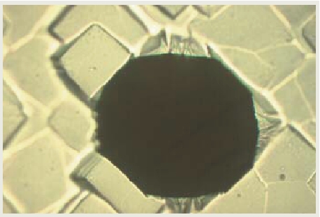

一般MWT电池每块硅片需要钻约200个通孔,它需要激光钻微型通孔,将上表面与下表面完全联接起来,为此在此项技术中激光技术显得尤为重要,而激光钻孔和化槽隔绝的对准及重复性、孔的大小及形状控制、激光对硅衬底的损伤及孔内金属的填充等都成为工艺难点。
同样,激光钻孔技术也被广泛应用在EWT电池的制造工艺中,与MWT电池不同的是,EWT电池每块硅片上约需要2万个通孔,其钻孔速度对于商业应用是个大问题,至少每秒得钻几千个孔,因此这就使得激光钻孔技术成为唯一可满足其商业规模速度的工艺,而IR50则成为最佳选择,他它能够在3ms以内完成单孔加工。

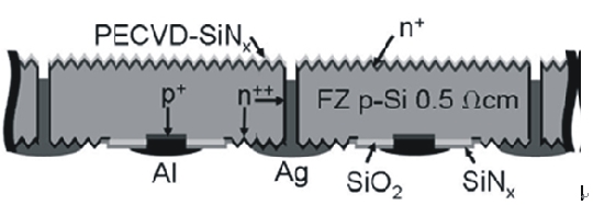

典型的EWT/MWT电池结构
目前最高效的多
晶体
电池制作工艺,结合电池封装工艺,可以实现非常小的能量损失。难点要关注起激光的选择,激光打孔工艺的优化及金属浆料的选择。

激光烧结技术(LFC)由于背面电池采用了点接触的结构,金属复合大幅度减少,背面电池的钝化性能大幅度增加。该技术解决了传统电池背面复合高的缺陷。
ISE典型的LFC电池结构
该项技术由Fraunhofer ISE开发,用激光烧结电池背面的铝层,并贯通绝缘层后连接到硅层上,形成微小的接触点,IR50的高光束质量和高重复频率的特点,完全能够满足LFC结构的应用,在铝工业规模化的成本效益提高,其对

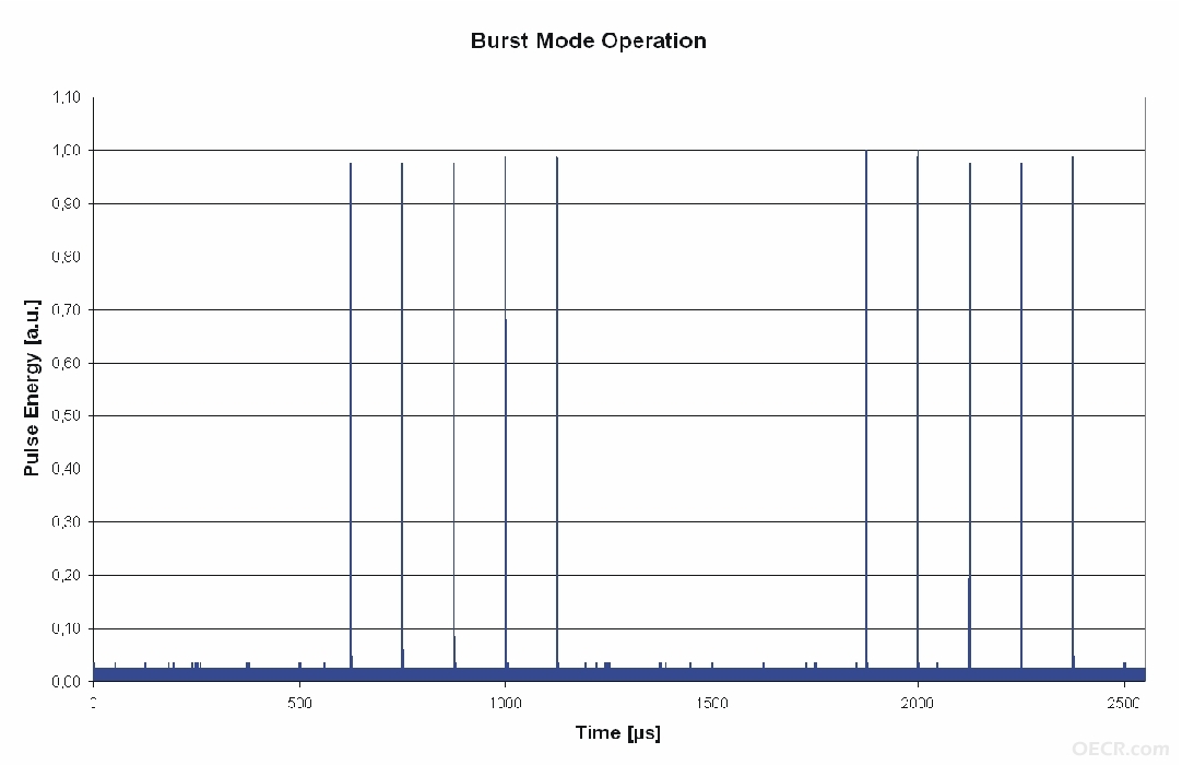

①组脉冲工作模式:使脉冲能以组群方式依次发射,每组的间隔,周期,脉冲强度及数量均保持一致。
该工作方式很实用,且解决了首脉冲问题,且可单脉冲控制,组群脉冲数量由用户决定。

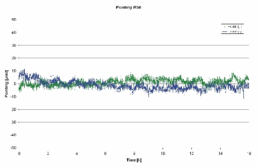

②指向稳定:指向角度变化RMS±5μrad
该参数对于太阳能电池微孔加工这种精细加工方面尤其重要。

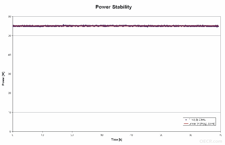

③功率稳定:不稳定度<1%
功率不稳定,会造成钻孔效果不均匀,对于太阳能电池贯通这种对效果要求很高的行业,该性能是非常重要的。
