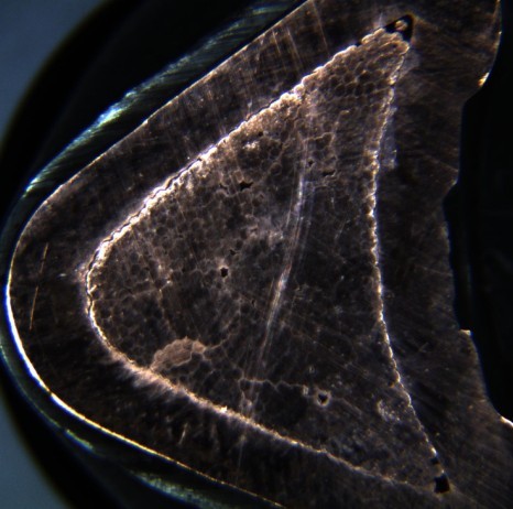

线束端子压接剖面分析仪-端子分析显微镜
线束端子快速检测分析仪,主要用于线束生产过程中对线束进行抽样检测。在电缆线束生产线上,品质的可靠性及生产速度非常重要,可以说在生产过程中采用连续的质量分析已成为市场竞争的重要因素。该系统可在短时间内完成精确的质量分析,为您的生产保驾护航!
端子压接剖面分析仪,可以对压接工序端子内部质量进行分析,对端子进行剖面,检查端子剖面后压接密度:线芯是否变形、压接毛刺是否合格,导体中所有单线的断面应呈不规则多边形,导体与端子相接部位、单线与单线之间应无明显缝隙,端子压接部位应包住全部导体。端子压接的卷曲部分必须相接,且对称。端子压接卷曲部分端部距底部的距离不小于单线标称直径的1/2横断面底部两侧的毛刺高应不超过端子压接后的厚度g,毛刺宽度应不超过g的1/2。
整车线束应符合:QC/T29106-2004 汽车低压电线束技术条件。
(1)规定了检验线束尺寸的标准。
(2)规定了电线束中所用材料和零部件所符合的性能要求。
(3)规定了端子与线束的连接方法及连接后应符合的要求。
(4) 规定了端子与线束连接点应符合的要求。
(5)密封塞在压接时不应损伤。电线与密封塞之间、密封塞与护套之间不应有目视可见的间隙。
(6)电线束包扎时,应紧密、均匀,不应松散。采用保护套管时,无位移和影响电线束弯曲现象。
(7)电线束中电线及零部件应正确装配,不应有错位现象,端子在护套中不应脱出。
(8)电线束中线路导通率为100%,无短路、错路现象。
(9)电线束需要进行耐高、低温、湿度循环变化性能试验;耐振动性能试验;耐盐雾性能试验;耐工业溶剂性能试验等。
