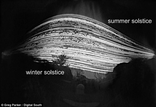

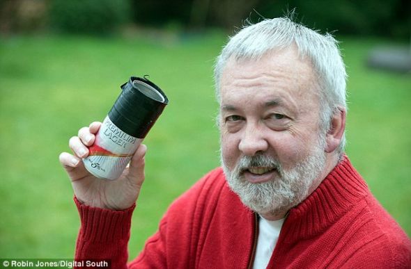

格雷格·帕克用空啤酒罐制成的针孔相机,记录了太阳在长达6个月时间里的移动轨迹。
该图显示的是太阳从夏至(上)到冬至(下)这6个月时间里经过南部地平线的运行轨迹。

  很多人都喜欢边喝啤酒边仰望夜空,但是在喝完啤酒后,不要把空易拉罐随手扔进垃圾桶里。因为帕克利用它甚至对充满恒星的黑暗天空进行了更加深入的研究,记录6个月间太阳的移动轨迹。他把啤酒罐的上盖换成不透光盖和黑胶带,然后插入一张长7英寸(17.78厘米),宽5英寸(12.7厘米)的照相纸,用来记录太阳的运行路线。这张图片显示了从夏至(2010年6月21日)到冬至(2010年12月21日)6个月间太阳经过南边地平线的轨迹。
  在6个多月的曝光时间里,针孔图像已经深深印入相纸里,因此不用进行洗印。把相纸从针孔相机里取出后,必须快速把它放进数码扫描仪里,“留下”纸上的画面。帕克是一名特许工程师、特许物理学家和英国皇家物理学会成员,他还有另外两个针孔相机,用来拍摄太阳从南部地平线经过的轨迹,不过这两个相机是用茶叶盒制成的。
  这两种相机的主要不同点是,茶叶盒制成的相机里的相纸是平的,而用啤酒罐制成的相机里的相纸是卷曲的。这意味着他能获得太阳从天空经过的真实画面。针孔相机是一种没有镜头,有一个小孔的简单相机,它是一个一侧有个小孔的不透光盒子。从外景传来的光经过这个小孔,投射到盒子另一侧,形成倒置图像。达到某一点时,针孔越小,图像就越清晰,不过这时投影图像也越模糊。
